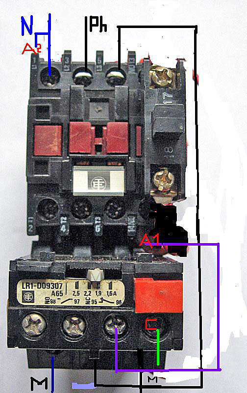

Bonjour, je souhaite utiliser un contacteur Schneider Electric LC1D09 avec relais thermique Schneider LRD 10 pour démarrer un brûleur fuel en 220V monophasé 5OHz.
Auriez-vous le schéma de raccordement alimentation - boîtier - sortie vers moteur ? Merci.
18 novembre 2010 à 18:32
Contacteur Schneider Electric LC1D09 thermique LRD 10
Voici un schéma et photo d'un même type de contacteur. Cordialement. PL (19/11/10
Voici le schéma en photo :
branchement disjoncteur lcd1
19 novembre 2010 à 19:03
