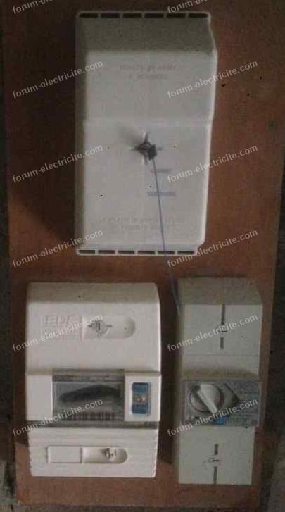

J'ai récemment fait l’acquisition d'une ancienne petit maison de ville dans un village, en plateau sans installation complète électrique.
Il y a :
- L'arrivée électrique qui longe le mur par l'extérieure puis qui rentre dans la maison (2m), sans coffret, ça vient du sol et il n'y a aucun autre coffret ailleurs dans la rue.
- Un porte fusible EDF à l'intérieur
- Un ancien compteur électrique à l'intérieure avec l’émetteur qui sort dehors, il est électronique et non allumé.
- Un ancien disjoncteur différentiel à l'intérieur.
Le tout est accroché sur une planche en bois plaqué sur des moellons.
L’électricité est bien présente avant la boite à fusible EDF sur les 2 câbles qui rentrent dedans.
J'aimerais faire une future location et donc tout mettre aux normes.
Mes questions :
1/ Je n'ai pas de coffret en extérieur ? Est-ce normal ? Il va falloir en encastrer dans le mur par Enedis ?
2/ Le compteur sera sûrement changé par un Linky, la boite à fusible EDF va rester au dessus à l’intérieur ?
3/ Il va falloir que je paye pour faire un Consuel si je veux que tout soit correct, après l'installation complète ?
J'ajoute en photo, un exemple de mon installation sauf que c'est sur une planche en bois.

Bonjour David54,
*Ce qui n'empêchera pas la fourniture d'un dossier de diagnostic technique en annexe du contrat, le diagnostic étant effectué par un personnel agréé. Mais ce n'est pas le Consuel au sens propre.
Cela y ressemble néanmoins.
Tout mettre en règle sera du ressort d'un professionnel qui élaborera la distribution et la protection des circuits.
*Ensuite il faudra demander l'intervention d'un vérificateur qui s'assurera de la décence, au sens juridique du terme, de l'habitat (dossier de diagnostic technique en annexe du contrat).
Le rapport sera délivré au locataire.
En résumé, la structure actuelle du point de livraison n'est pas en cause, mais l'installation en aval du disjoncteur de branchement pour lequel l'intervention d'un professionnel est indispensable.

Citation :Il aurait fallu transmettre la photo de votre installation et non un exemple d'un point de livraison exemplaire. Dans ces conditions, on ne peut pas développer davantage.

Merci GL pour vos réponses
Étant donné qu'il n'y a aucune installation électrique en aval pour le moment, c'est peut-être mieux de faire changer cette installation complète avec les dernières normes, ou alors il n'y a aucun intérêt (je pense à la sécurité sur un support en plastique par exemple) ?
L'épaisseur d'un des câbles d'arrivée est de 1cm, c'est suffisant pour les nouvelles consommations électrique ?
50 m² avec pompe à chaleur, cuisine équipée..
L'installation en image.

Bonjour David.
Les questions que vous posez sont du ressort du fournisseur Enedis.
En monophasé la puissance souscrite maximum est de 12 kVA en arrondissant, soit 60 A. La section des conducteurs d'alimentation est alors de 16 mm². Si le câble est ancien, il y aura peut-être des travaux à effectuer pour changer ce câble.
Enedis pourra vous proposer une rénovation complète du point de livraison.
Le disjoncteur en place, peut-être limité à 45 A (et certainement pas de type S), est relativement obsolète (la photo est trop floue pour voir ses caractéristiques).
Si le point de livraison a été fermé et donc inactif (pas de tension disponible), le Consuel sera obligatoire.
Dans l'immédiat il faut contacter Enedis, puis un électricien compétent.

Merci GL pour votre réponse, je vais contacter Enedis.
