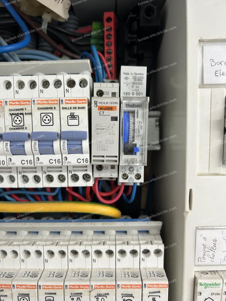

Je vais essayer de résumer mon problème.
Je n'ai plus d'eau chaude, donc je regarde au niveau du cumulus (200L Équation) et je m'aperçois qu'il est éteint.
Je vérifie l'arrivée d'alimentation électrique et je constate qu'il n'y a rien, 0 volts.
Je suis en compteur Linky avec des heures creuses et heures pleines.
J'ai une petite horloge au niveau du tableau électrique qui est sur "auto". Quand je la mets en marche forcée sur "ON", il n'y a toujours pas d'électricité qui arrive au cumulus.
Concernant l'horloge, l'heure fonctionne correctement.
Je suis vraiment nul en électricité, donc si quelqu'un pouvait m'aider, ce serait très apprécié.

Le contacteur sur la photo , vous êtes sur que c'est celui qui alimente le chauffe eau ? on devine un second tableau à droite ?
en principe un contacteur de CE a une position arrêt - auto - et marche forcée.
