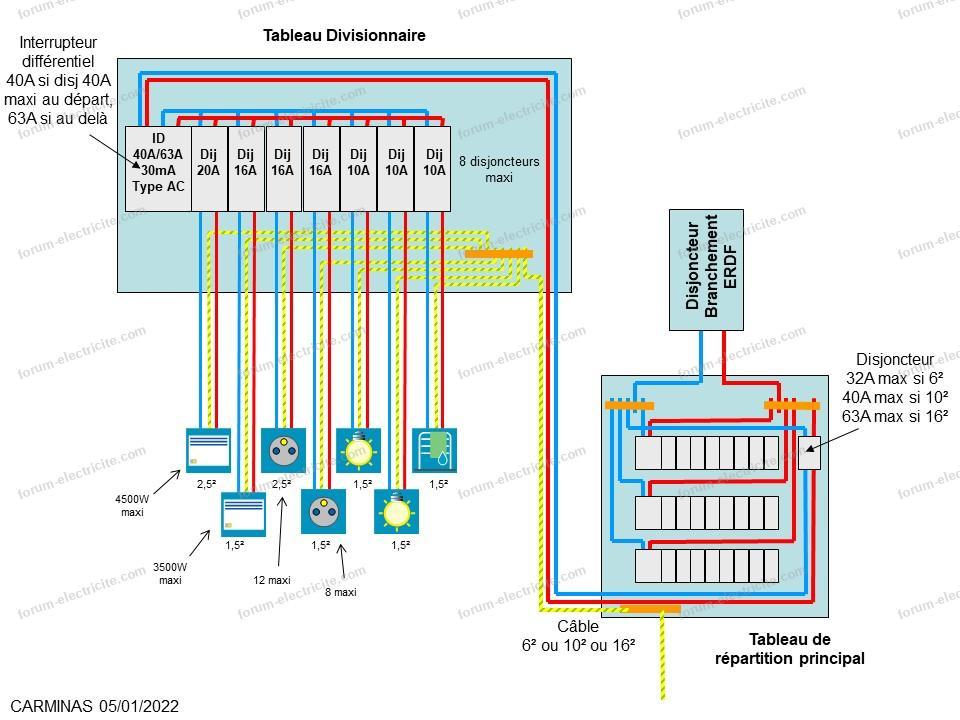

Bonjour à tous et je vous remercie par avance pour votre aide et votre bienveillance.
Je souhaite ajouter un tableau électrique secondaire dans un petit atelier mitoyen de ma maison.
La longueur de câble entre le tableau principal et celui-ci sera de 12 mètres. Je compte partir du tableau principal avec un interrupteur différentiel de 30mA 40 A AC.
Première question : Dois-je le brancher sur le bornier d’arrivée du compteur principal ou puis-je simplement le relier avec le peigne sur ma 3 idem ligne, celle du bas, je compte enlever la prise noire. (photo ci-jointe)
De cet interrupteur différentiel, je compte faire partir une section de 10mm² jusqu’à mon compteur secondaire (coffret 1 ligne acheté pré-équipé avec un disjoncteur différentiel de 63 Type A).
Sur ce compteur secondaire, il y aura 3 prises, un éclairage, une alimentation pour moteur de portail et peut-être par la suite une alimentation pour petite piscine.
Je dois également rajouter un parafoudre sur mon tableau principal, que je n’ai pas actuellement. Si je passe par une liaison du tableau secondaire par le bornier principal, dois-je rajouter également un parafoudre sur le tableau secondaire ? Quid de la terre ?
Enfin, pensez-vous que les sections soient bonnes ?
