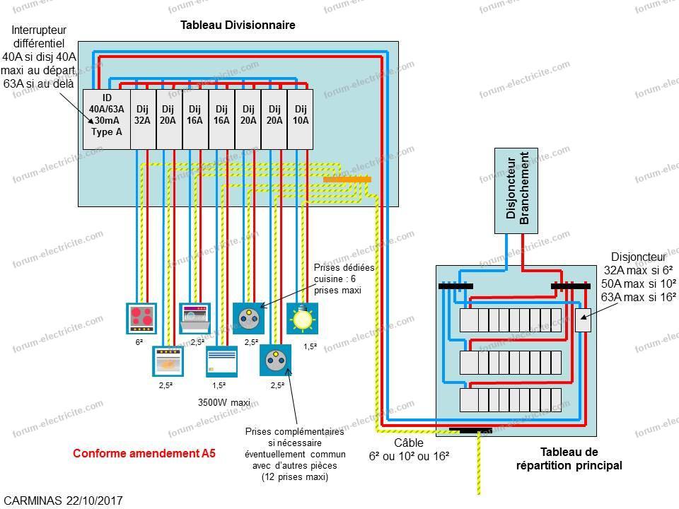

Je souhaite installer un tableau divisionnaire à partir du tableau principal.
La distance séparant les deux est de 31 mètres.
Je pense l'alimenter par du câble 16 mm² à deux conducteurs phase et neutre.
Ma question : en deux conducteurs 16 mm² je devrais mettre le tableau secondaire à la terre avec un piquet de terre.
Ou est-il mieux d'alimenter le second tableau avec du 16 mm² avec 3 conducteurs phase neutre et terre ?
Le branchement au compteur principal doit-il se faire sur un disjoncteur 32 A ou peut-on le brancher sans disjoncteur directement à l'alimentation du tableau principal.
Sur le tableau secondaire quel inter différentiel dois-je mettre sachant que dans une pièce il y aura une machine à laver et une cuisinière gaz avec un plaque chauffante.
Si quelqu'un a un avis le schéma de branchement des deux solutions.
Merci par avance.

Disjoncteur obligatoire au départ du câble.
Le câble et le disjoncteur au départ doivent être adapté à la puissance maxi dont vous avez besoin, en prenant suffisamment de marge afin d'être évolutif :
- 7kW maxi : disjoncteur 32A --> 6² --> interrupteur différentiel 30mA 40A type A
- 9kW maxi : disjoncteur 40A --> 10² --> interrupteur différentiel 30mA 40A type A
- 11,5kW maxi : disjoncteur 50A --> 10² --> interrupteur différentiel 30mA 63A type A
- 14kW maxi : disjoncteur 63A --> 16² --> interrupteur différentiel 30mA 63A type A
Vu ce que vous décrivez, la seconde solution semble un bon compromis, mais vous connaissez mieux que moi vos usages futurs.
Pour la terre, si vous êtes dans le même bâtiment, la terre doit obligatoirement être la même, donc câble 3G (avec terre) obligatoire
Si vous êtes dans un autre bâtiment, vous pouvez refaire une terre en local.
Mais le coût de création d'une terre n'est pas neutre :
- un ou plusieurs piquets de terre
- câblette 25² cuivre nu
- barrette de coupure
- 6² ou 10² ou 16² vert/Jaune pour faire la liaison avec le tableau
- location de l'appareil de mesure
... et je ne ne compte pas le temps passé.
Avec seulement 13 mètres, cela vous coutera moins cher de passer un câble 3G que de passer un câble 2x et de refaire une terre en local.
De plus c'est beaucoup plus simple et plus sécuritaire.

J'avais lu 13m, mais c'est 31m
Cela change un peu la donne car la chute de tension n'est pas la même.
En supposant que votre tableau principal soit à proximité du disjoncteur EDF et en tablant sur une chute de tension maxi d'environ 2% dans la liaison entre les 2 tableaux cela donne :
- 7kW maxi : disjoncteur 32A --> 10² --> interrupteur différentiel 30mA 40A type A
- 9kW maxi : disjoncteur 40A --> 16² --> interrupteur différentiel 30mA 40A type A
- 11,5kW maxi : disjoncteur 50A --> 16² --> interrupteur différentiel 30mA 63A type A
- 14kW maxi : disjoncteur 63A --> 25² --> interrupteur différentiel 30mA 63A type A
Pour le reste, mes explications restent valables.

Bonsoir merci pour votre aide.
Alors pour répondre : Mon tableau principal est à côté du DB EDF.
Le tableau secondaire sera à 31 m maxi.
Ce local se compose d'une petite pièce à vivre surface au sol 26 m² et l'étage sous toiture et jouxtant mon atelier 22 m².
Dans la pièce à vivre 2 radiateurs électriques, prises, machine à laver et gazinière gaz avec 3 brûleurs et une plaque électrique.
Atelier éclairage et 5 à 6 prises. Lampadaire extérieur, téléviseur.
Qu'entendez-vous par :
Mon tableau est un Schneider resa9 avec un ID 63 A et 2 A. Le disjoncteur au départ du tableau principal vers le second doit se trouver sur quelle rangée 63 ou 40 A.
Je crois que je vais opter pour un 3 G au lieu de 2 G après 10 ou 16mm², qu'en pensez-vous ?
10 mm² doit être suffisant mais si évolution 16 mm² c'est bien aussi.
Vaut-il mieux être plus gros que plus petit en section ?

La puissance maxi nécessaire, il n'y a que vous qui pouvez la déterminer.
Raisonnez gros consommateurs : radiateurs, LL, plaque. Voyez ce qui risque de fonctionner simultanément.
Mais j'ai le sentiment que 9kW peuvent suffire, donc partir sur l'option :
"9kW maxi : disjoncteur 40A --> 16² --> interrupteur différentiel 30mA type A"
qui de plus est extensible à 50A si nécessaire.
L'interrupteur différentiel dont je parle est en tête du tableau secondaire.
Le disjoncteur au départ se met où vous voulez dans le tableau principal.
Comme déjà dit, l'option 3G a ma préférence.
Il faut mieux être plus gros en section d'une point de vue puissance maxi disponible donc évolutivité, mais plus petit d'un point de vue facilité de mise en œuvre et coût.
Donc un compromis à trouver.
