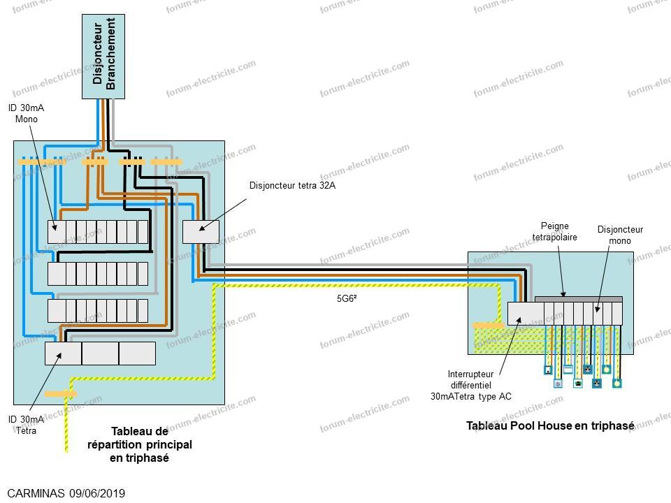

Je souhaite alimenter une dépendance qui fait également pool house mais je ne sais pas quel câble mettre du départ de mon tableau général.
Je souhaite alimenter :
Pompe chaleur piscine 1500
Filtre et pompe piscine
15 prises classiques
15 lampes
Petit chauffe eau
Radiateur.

Vous êtes en monophasé ou triphasé ?
Après il y a la longueur entre les deux bâtiments.
Puissance du radiateur, chauffe-eau, la pompe c'est 1500 W en monophasé ?

J'ai une alimentation générale en triphasé 18.
Il y a 18 m entre mon tableau principal et le secondaire.
Le radiateur est un 1000w.
Le chauffe eau un 1500w.
La pompe est en monophasé.

Vous mettez un 5G6 avec un départ tetra 32A avec diff 300mA.
Et il faudra mettre un tableau de distribution pour tous les circuits, il faudra équilibrer les phases.

Bonjour. Juste un complément en passant.
On préfère protéger la ligne au départ par un simple DJ tétrapolaire de 32 A ici, connecté sur les borniers Ph et N, et dans le tableau de la dépendance on met en tête un ID 30 mA qui alimente les DJ des différents circuits. Ainsi, une coupure générale est accessible dans le local, et en cas de défaut d'isolement seul le local est affecté.
Le chauffe-eau devra être couplé en triphasé si possible.

Quelques réflexions en complément.
- en ajoutant au moins 1500W par phase, assurez vous que votre abonnement actuel sera suffisant.
- si nécessaire, il pourrait être pertinent de prendre une PAC et un chauffe-eau en tri afin de répartir la puissance sur les 3 phases
- avec 18kVA, vous avez nécessairement les heures creuses. Il peut donc être pertinent de tirer en plus un câble 2x1,5² pour l'asservissement HC, ce qui permettrait un fonctionnement du chauffe-eau la nuit, donc lorsque le besoin de puissance est moindre.
- compte tenu de toute cela, il faudra peut être prévoir un tableau 2 rangées, surtout qu'il y a sans doute d'autres choses à prévoir, par exemple une horloge pour la filtration piscine.
