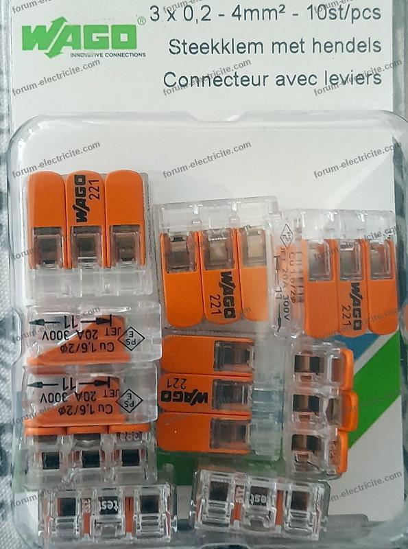

Je dois remplacer ma taque électrique et donc relier les fils de la taque à ceux de la maison.
J'ai acheté des bornes wago du 4mm², les fils rigides de la maison dont je pense est du 6mm toutefois ils rentrent dans la borne de 4mm² qui est 20 ampères, mais pour les fils rigides les bornes de 6mm² sont de 30 ampères.
Donc puis-je mettre les fils rigides 6mm² dans les bornes de 4mm² qui sont de 20 ampères au lieu de 30 ampères ?

Bonjour gregovan. On ne sait pas ce qu'est une taque.
La réponse est donc négative.
Rappelons que l'utilisation de conducteurs souples HO7V-K est possible. Le rigide est difficile à utiliser.
Il serait bon de préciser les caractéristiques du raccordement, 6 mm² est peut-être une section trop petite.
On ne sait pas ce que vous voulez faire, et la question montre que vous n'êtes pas du métier, mais que vous êtes prudent en demandant conseil.
A suivre.
Citation :Une borne Wago ou autre marque est caractérisée par son intensité assignée. Pour du 6 mm² apte à véhiculer un courant de 32 ampères, on utilise la borne adéquate.

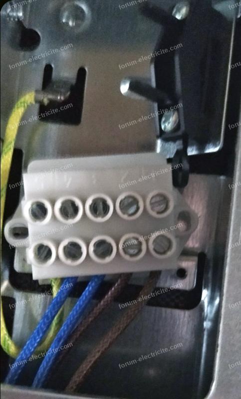

La taque dont je parle est une taque à induction pour cuisiner.
J'ai 3 fils rigide murale (1 bleu, 1 brun et fils de terre jaune et vert) pour la taque à induction, j'ai 2 fils bleu et 2 fils brun dont fils de terre (je vous avoue ne pas savoir comment racorder les 2 fils bleus de la taque à celui du mur).
Dois-je nouer ensemble les 2 bleus et les 2 bruns ensemble de la taque pour les recorder au fil mural ou dois-je mettre les 3 bleu ensemble dans la borne wago et pareil pour les bruns) ?
J'ai mis en pièce jointe les images.

Re. Il s'agit d'une plaque de cuisson à induction.
Il serait bien d'être en possession du schéma de branchement.
L'intuition voudrait que les bleus soient réunis ensemble, de même que les marrons, ce pour un branchement monophasé sur le réseau 230 V à partir d'une ligne 32 A en 6 mm² dans une sortie de câble.
Ceci est à vérifier. On ne reconnait pas du 6 mm².
Mais on ne se fie pas à l'intuition, il faut une certitude. D'où le recours à la notice de branchement.
Bien sûr on utilise des bornes 30 ampères, en respect des normes. Pourquoi vouloir en déroger ?
Ne branchez pas la plaque tant que les incertitudes n'ont pas été levées : caractéristiques de la ligne et notice de branchement de la plaque de cuisson.

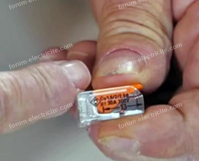

Pour du 6² 32A utilisez des bornes Wago 221-612 ou 221-613

A distance on ne peut vous conseiller de coupler les deux bleus, puis les deux marrons.
On ne câble pas au hasard. Même si dans votre cas ce serait tentant. Donc on ne le fera pas, parce qu'un électricien câble en connaissance de cause.
Vous pouvez faire intervenir un électricien. Ou le vendeur qui se chargera du raccordement, sous sa responsabilité.
En général, les plaques (pas taques) sont munis d'un bornier de raccordement digne de ce nom, pas un vulgaire domino. Cette table a une marque et une référence. Vous ne les donnez pas.
Une table de cuisson, vitrocéram ou induction, se raccorde sur une ligne de 6 mm² protégée en surintensité par un disjoncteur de 32 ampères. C'est simple. Reste le bornier de la plaque.
On vous conseille de faire intervenir un professionnel.
On ne peut s'engager à distance, tant il y a d'incertitudes dans votre projet, la ligne et le bornier de la plaque inconnue.

Une remarque : les fils en photo ne semblent pas être en 6mm² mais en 4mm² (on ne distingue qu'un seul brin).
