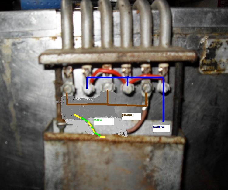

Bonjour à tous
J'ai une friteuse alimentée en 3 x 380v et, n'ayant pas de triphasé, est-il possible de la faire fonctionner en 220v monophasé ? Ci-joint une petite photo avec le boîtier ouvert.
Merci d'avance pour vos réponses, Vincent (25/02/11)

25 février 2011 à 13:20
Conseil Forum 1
Friteuse en 3 x 380v tri à transformer en 220v mono
Je vous renvoie votre photo modifiée, par contre je ne connais pas la puissance de votre appareil, car il va falloir obligatoirement augmenter la section du câble et la puissance du disjoncteur en mono 220V.
25 février 2011 à 20:43
Conseil Forum 3
D'abord merci à PL pour la modification de la friteuse et puis pour ce qui est de la puissance de celle-ci P=4kw donc I=6.1A(p=u. iv3) mais en 220V mono I=18.1A(p=ui). Alors ma question est quelle section de câble d'alimentation à utiliser ainsi que le calibre du disjoncteur. Merci d'avance.
