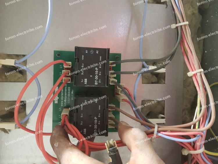

J'ai un four à pizza en 380v et j'aimerais le passer en 220v, j'ai mis les 3 phases ensemble et le neutre séparément puis la terre avec du gros câblage et un disjoncteur en 45A.
Il y a tout qui fonctionne mais il chauffe pas, pourtant les témoins lumineux sont allumés et indiquent que tout marche ainsi que la lumière mais il ne chauffe pas.
On m'a dit qu'il faut modifier les 2 carrés noirs mais je n'ai pas d’explication fiable.
SVP aidez-moi, je vous envoie des photos des câblages.

Les résistances fonctionnent en 400V, le basculement en 240 n'est pas possible sans remplacement des éléments, à moins que les conducteurs bleus reliant les résistances ne soient pas reliés au neutre, mais ne servent que de couplage.
Dans ce cas il faudra le raccorder au neutre.

Bonjour à tous. Juste quelques réflexions en passant.
On aperçoit un point commun reliant en bleu les extrémités de 3 résistances. On peut supposer que ce point est relié au neutre et que les résistances fonctionnent sous 230 V, en dissipant 9 kW. On voit aussi 2 extrémités de résistances connectées à des conducteurs marrons supposées être les phases, deux ici ; mais où est la 3ème ?
Ce four a t-il déjà fonctionné devant vous ?
Ce n'est pas un petit four, mais un appareil professionnel qui demanderait un point de livraison monophasé de 12 kVA. Dans ce cas il resterait peu pour alimenter les autres récepteurs.
Un ami électricien vous serait d'un grand secours.

Le four a fonctionné quand je suis parti l’acheter mais il avait du triphasé 400v, il m'a dit qu'il était possible de le modifier en 220v.
Je vous ai envoyé le schéma qui est sur la notice, j'espère que ça va vous aller pouvoir m'aider davantage.

Les résistances sont en 240 volts mises en série par un fil bleu.
Le problème c'est qu'il n'y a certainement pas de liaison de ce fil bleu vers le bornier donc manque neutre, le gros problème c'est que ces fils sont trop petits pour supporter les 9 kW, ils sont à remplacer.
Les 2 carrés noirs sont les contacteurs de commande des résistances, la commande entre les 2 contacteurs est bien en 230 volts, le fil bleu au centre entre 2 fils rouges.
Voir si eux sont bien commandés, on doit entendre leur enclenchement et déclenchement.
Vérifier si derrière un paquet de fils (voir photo) s'il y a 2 fils bleus sur la cosse.

Les fils bleus semblent d'après le schéma bien reliés au neutre, à contrôler.
De toutes façons, ils n'ont pas la section assez grosse pour supporter les 9 kW du four, ils sont à remplacer.

Re bonjour. Les résistances ne sont pas en série.
Le fil bleu du haut alimente 3 résistances, soit 4,5 kW ; en triphasé équilibré ce conducteur n'est pas parcouru par du courant. En monophasé il serait effectivement chargé un peu trop.
Le schéma de 12:34 montre un schéma de principe très simple. Alimenter en monophasé comme sur ce dessin ne devrait poser aucun problème.
Reste également le point que vous n'avez pas évoqué si le four fonctionne en monophasé un jour : à partir de quoi l'alimenter, organe de coupure et protection, section de la liaison.
Si vous n'êtes pas proche du métier, il vaudrait mieux faire intervenir quelqu'un davantage expérimenté. Il serait très hasardeux de vous dire, sans être sur place, de modifier tel ou tel raccordement. C'est pourquoi il sera difficile d'aller plus loin.

Voilà je suis arrivé à faire fonctionner les résistances en raccordant une phase au neutre du coup il y a 2 phases et 2 neutres ainsi que la terre sur la prise et ça fonctionne.
Mais le problème c'est 2 heures pour monter à 250° et 2h30 pour monter à 300°, comment faire pour augmenter la puissance de mon four car je veux les 350°c plus rapidement.

Bonjour là, les résistances sont en série.
Il faut relier au neutre les 6 fils bleus des résistances + les fils bleus qui sont sur le bornier et relier sur la phase tous les fils rouges qui sont sur le bornier (4 ou 5 fils).
Je crois que ça a été déjà dit.

En reprenant tout depuis le début, je lis ça.
est-ce exact, y a t'il bien ce fil ?
Puis ça.
Si le schéma correspond à ce four, en monophasé 230 volts il suffit de relier les bornes L1 et L2 sur la phase et la borne N sur le neutre.
Sur une des photos où l'on voit 2 étiquettes il y a le schéma du bornier qui ne correspond pas du tout au schéma filaire en photo
étiquette.
1 phase = L1
2 phase = L2
3 phase = L3
4 neutre
5 neutre
6 terre.

1° Y a t'il un fil oui ou non qui par du bornier N aux résistances ?
2° Quel bornier avez-vous réellement sur le four ? celui sur l'étiquette ou celui du schéma ?
Répondez sans vous éparpiller en lisant et relisant ce que je dis. Merci.

Une "vision" à confirmer, j'ai l'impression de voir 2 groupes de 3 résistances montées en étoile sans neutre réseau et 2 contacteurs pour 2 allures de chauffe.
On voit (et devine) 3 fils phases noir et 3 fils phases marron répartis sur ces 2 contacteurs.
Pour le passage en mono il faudra une alimentation en conséquence, et adapter la commande.
Je laisse Parental
finir cette discussion, vu qu'il a déjà bien décortiqué le sujet.

Bonjour 1lnsp.
Effectivement il y a bien 2 groupes de résistance avec 2 contacteurs pour 2 allures, sur la dernière borne en bas à gauche entre le faisceau de fil rouge on devine un fil d'une autre couleur, genre bleu, ce fil est, peut-être, sur la borne avec l'autre fil bleu venant de droite, et va sur le bornier, là seul Pizza13 peut confirmer.
15 juin 2019 à 11:23
Comment passer mon four à pizza de 380v en 220v
Re-bonjour.
Ah je voyais plus un fil noir aller en bas gauche ; ce qui m'a fait écrire ce post.
Ce qui me "chablatte" plus, si ce que je devine est juste, c'est pourquoi les points milieu des 2 groupes sont reliés ensemble...
15 juin 2019 à 11:58
Re,
Mais ce point milieu est peut-être relié au neutre (en tri pas besoin).
Que ce point milieu soit pour 2 ; 3 ou 6 résistances le résultat reste le même avec une alimentation triphasée 400 volts cela couple les résistances en étoile.
Citation :Ben pas moi, sur tous ces appareils seul un conducteur est coupé, les résistances sont en mono ou bipolaire pas en tri.
