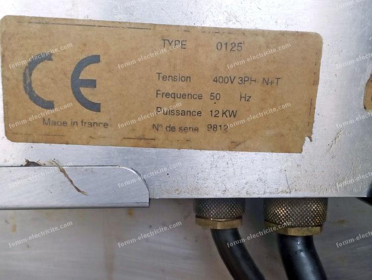

Je possède une friteuse en 380V triphasé 3 phases terre plus neutre et voudrais la faire fonctionner en 220V monophasé.
Marque EURO BAR FAST FRY 14S 12KW MAX.
Est-ce possible ?

Pourriez-vous faire parvenir une photo de la plaque signalétique de votre friteuse.

Pas assez d'informations sur la plaque signalétique de votre appareil, il faudrait pouvoir accéder au câblage pour savoir s'il y a possibilité de la faire marcher en 230 Volts monophasé.

Bonjour, (pour complémenter)
Je ne sais pas dans quel but vous voulez passez cette machine en monophasé ?
Ce que l'on pourrait dire, en lisant la plaque :
12kW en tri c'est 3 résistances de 4kW chacune couplées ? (il faut ouvrir la boite à bornes pour voir) ; mais la même puissance en mono vous prendra la totalité du contrat souscrit si vous êtes en habitat ; après couper 1 ou 2 résistances, la chauffe ne sera pas la même ; mais est-ce bien ce que vous recherchez !

Merci pour ces réponses, je prendrais le temps d'ouvrir la boite et vous envoyer photo pour votre complément de réponse, et pour ma part, si je ne peux pas la mettre en 220 cela devient gênant car je voudrais m'en servir, et merci de m'expliquer plus au sujet du contrat EDF.

Bonjour, juste un avis en passant.
C'est une machine pro avec un bac de 15 L, capable de cuire 5 kg de frites.
C'est dire si les 12 kW sont nécessaires.
Si vous supprimez une résistance, ça marchera très mal.
La passer en 230 V est apparemment possible, puisqu'on en trouve une en vente sur laquelle cette opération a été faite.
Le problème dont vous parle 1Insp est que pour avoir une telle puissance il faudra l'abonnement maxi de 60A.
60x230=13800w.
Donc vous n'aurez plus de réserve.
En plus votre circuit ne va pas le supporter.
On suppose que vous êtes restaurateur et que vous avez un abonnement autre que particulier.
Je m’arrête là, après c'est le domaine d'un autre contributeur.

Merci pour ces réponses, et je pense que je vais la proposer à la vente plutôt que faire une erreur.
