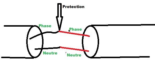

C'est ma première question ici.
Est-il possible de shunter deux câbles électriques directement ? (deux câbles monophasé par exemple).
Y a-t-il des normes dans ce sens ?

En fait non, je ne veux pas agrandir la section du câble. Ce que je veux savoir, du point de vue de sécurité, est-ce que le shunt de deux fils électriques sont autorisés ? Y a-t-il des normes dans ce sens ? ou qu'est-ce qui interdit ça ?
P. S. : la photo jointe explique quel genre de shunt je parle.

Ah oui. En gros, vous voulez distribuer deux circuits à partir d'un seul disjoncteur. Dans ce cas vous pouvez faire ce type de connexion, et s'il s'agit de circuits lumière on choisit un DJ de calibre 16 A maximum. Rappelons que dans tous les cas le neutre est bleu, on ne peut y déroger.
