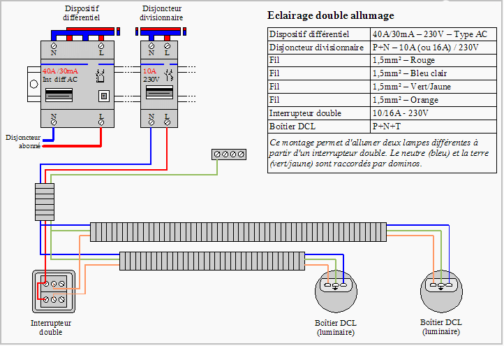

J'ai voulu changer un double interrupteur qui contrôle deux ampoules j'ai deux fils qui viennent du bas et un vers le haut, sur l'ancien interrupteur, mais le nouveau ne fonctionne pas comme cela : il est avec six trous en haut et en bas. J'ai essayé plusieurs solutions mais rien ne marche.
Il y a un fil qui descend direct et les câbles des lampes sont mis ensembles, c'est à dire les fils bleu avec les fils bleu etc. Y a-t-il un plan que je puisse visualiser quelque part ? Merci d'avance.

Mettre le fil qui vient du tableau électrique sur la borne L (ou P). Relier ensemble les 2 bornes L (ou P). Mettre les fils qui vont aux lampes sur les deux bornes 1 (ou 2).

Bonjour, votre double interrupteur (à l origine) utilisé pour chaque lampe le fil du haut et un fil du bas et également pour l'autre lampe le même fil du haut avec l'autre fil du bas (le fil du haut servant pour les deux lampes). Dans la majorité des interrupteurs d'aujourdhui, ils sont tous en va et vient (soit trois vis par interrupteur). Essayez de mettre le fil du haut sur les deux vis centrales (vous faites un pont entre ces deux vis haut et bas) et les fils du bas, un sur une des vis du haut et l'autre sur une des vis du bas (soit celle de droite soit à gauche, sans importance car cela ne change que la position des boutons à l'allumage ou à l'extinction). Bon courage dans mon charabia.

Peut-être que le schéma disponible ici au format pdf pourra vous aider. Il s'agit d'un interrupteur simple qui commande deux ampoules. Il suffit de dupliquer ce branchement sur votre deuxième interrupteur pour que la lumière jaillisse...
