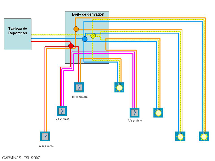

Je voudrais savoir si quelqu'un a un schéma de raccordement pour 5 lampes et 5 interrupteurs simples.
Merci de votre aide pour m'expliquer

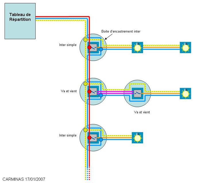

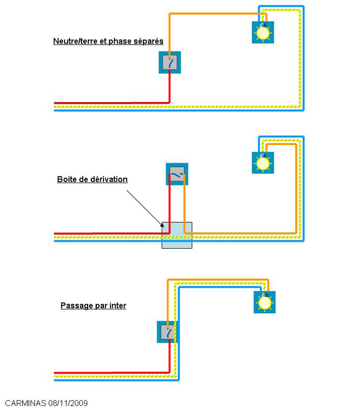

Je n'ai pas exactement cela mais ci-joint différents exemples de schémas dont vous pouvez vous inspirer. CMT (16/04/10)
Voici les schémas :
schéma branchement interrupteursschema interrupteur branchementschema interrupteurs
