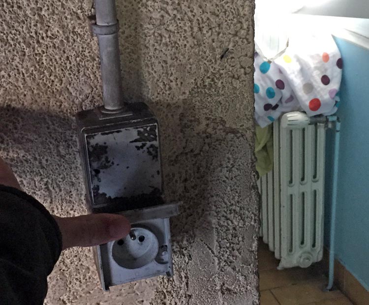

05 mars 2015 à 14:08
Installer une prise électrique dans mon grenier
Voilà la prise que j'ai dans la pièce en dessous, est-ce que je dois me repiquer depuis celle-ci pour installer ma nouvelle prise ou est-ce que je peux installer une prise comme ici sur l'interrupteur dans mon grenier ?

05 mars 2015 à 14:43
Problème image ?
Problème image ?
05 mars 2015 à 15:12
Hello,
Jolies tulipes jaunes sur la photo mais rien d'électrique...

05 mars 2015 à 15:42
Je n'arrive pas à mettre la photo.
En gros j'ai un interrupteur et juste en dessous j'ai une prise électrique et ces deux là sont reliés ensemble.
Est-ce que je peux faire ça sur mon interrupteur qui est au grenier ?

05 mars 2015 à 18:13
Re,
Ça ressemble à la photo 1, 2 ou 3 ?
1 = interrupteur + PC sans terre sur un même poste, très répandu en France jusque dans les années 90.
La phase de la PC est repiquée depuis l'inter et le neutre va jusqu'à la lumière avec le retour de lampe.
Problème: ce n'est plus aux normes actuellement (interdit de mixer PC & lumière sur un même circuit).
Bon, si vous êtes proprio chez vous et si vous ne comptez pas brancher de gros consommateur sur la PC, ça passera.
2 = inter + PC sur 2 postes, une alimentation différente pour chaque poste.
Là c'est aux normes, PC & lumière sont sur des circuits séparés.
3 = prise type Schuko, très répandue en Allemagne.
Là l'inter ne commande pas de lampe mais la PC.
Ouvrez le couvercle, démontez l'inter + PC et envoyez-nous la photo du câblage.

05 mars 2015 à 19:22
Oh, des vieux Plexo !
Sur le principe de repiquer votre PC depuis l'inter ce n'est pas vraiment aux normes mais techniquement possible.
On en revient à la réponse 2 : que comptez-vous brancher sur cette PC (= quelle puissance) ? Quelle est la protection de ce circuit lumière (fusible ou disjoncteur ? 10 ou 16A) ?
