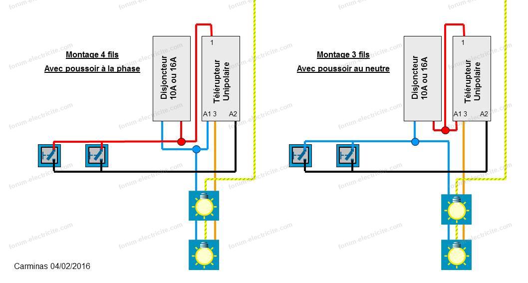

Connaissez-vous ce type de télérupteur ? télérupteur Legrand 03565.
Par quoi puis-je le remplacer ?

Pas n'importe quel télérupteur classique.
Attention aux modèles silencieux, qui la plupart du temps ne pourront fonctionner que si vous avez un montage 4 fils.

J'aurai du préciser : par n'importe quel modèle bipolaire
En supposant que vous ayez besoin de couper les 2 pôles.

Avez-vous le plan de montage.
En fait, la phase et le neutre arrive en haut devant, pontage sur la phase a la borne arrière.
Départ aux lampes par les bornes du dessous phases et neutre.
