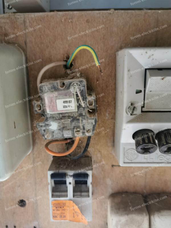

Remplacer télérupteur 49107 par 4124 08
On suppose que le vert/jaune était raccordé en haut à droite.
A noter que cette couleur est hors norme pour cet usage, mais vu la nature de l'installation pas essentiel.
Les 2 fils du haut (neutre et retour poussoir) en A1 A2 (peu importe le sens)
Le noir (phase ?) en 1
Le orange (retour lampe ?) en 2.
28 juillet 2021 à 19:47
Merci pour votre réponse, j'ai mis du temps à essayer votre solution malheureusement rien ne s'est passé !!
Pas de courant sur mes nouveaux lustres. Depuis que j'ai changé rien, je pensais que changer le télérupteur réglerait le problème.
Si vous voyez une solution je suis preneur.
