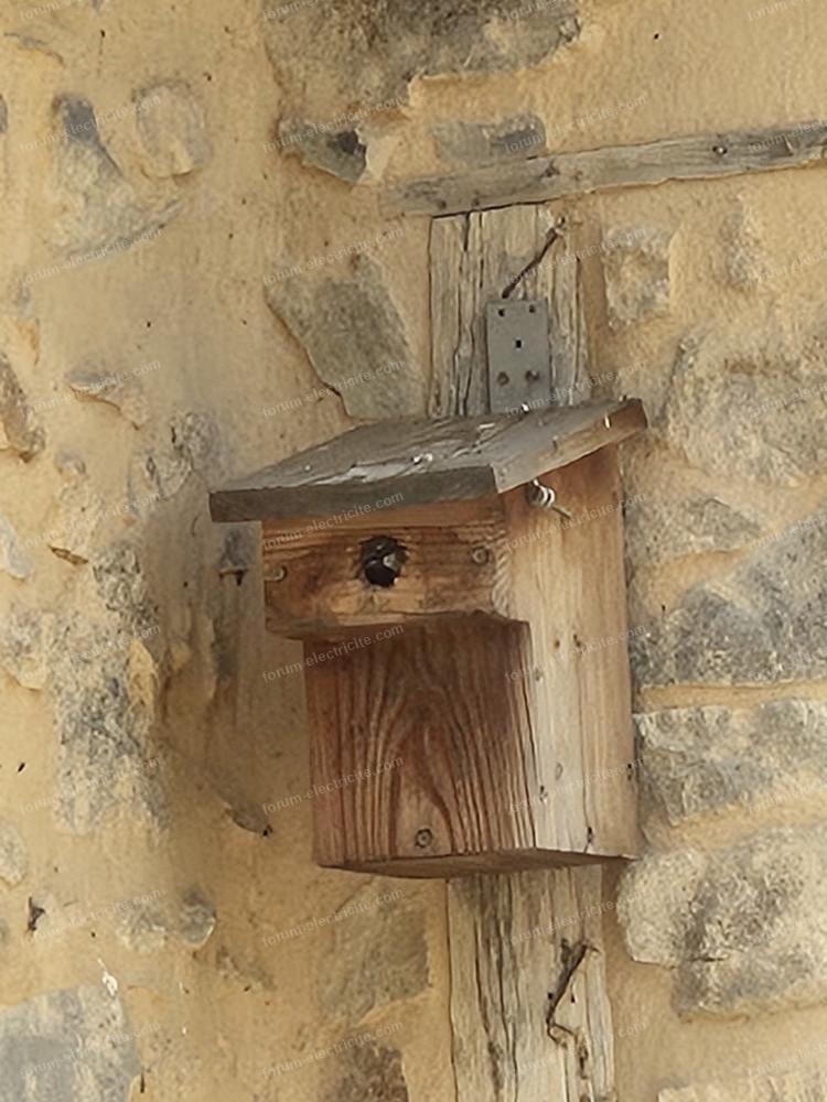

En espérant que la question ne soit pas idiote ...
Est-il possible de remplacer un éclairage extérieur 220V ayant un interrupteur intérieur, par une multiprise étanche ?
Le but serait de pouvoir brancher dessus un éclairage avec détecteur à led, ainsi qu'un nichoir à oiseaux équipé d'une caméra.
Il n'y a pas de fil terre sur l'installation actuelle.
La caméra serait déjà équipée d'une prise, il faudrait juste je pense en rajouter une pour le spot.
En vous remerciant d'avance.

C'est toujours possible en laissant l'interrupteur intérieur sur "marche".
Reste à voir si le projet en vaut la peine car le nichoir va servir quelques jours par an, et pas tous les ans.
A une prise même prétendue étanche, on préfère une boite de dérivation étanche Plexo raccordée par le bas. En effet il faudrait aussi que les fiches en bout des câbles soient étanches pour un usage extérieur, ce qui n'est généralement pas le cas.
Une prise dite étanche, certes, mais abritée et pas en plein vent. A vous de voir la configuration.
Dans tous les cas il faudra une protection différentielle 30 mA en amont de la ligne, vu l'absence de liaison terre. Les équipements pourraient être à double isolation, sans nécessité qu'ils soient reliés à la terre.
On vous laisse réfléchir.
