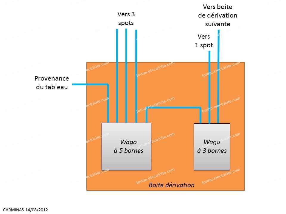

Je crois que tout est pratiquement dit dans le résumé de la question.
A ma connaissance, il n'y a pas de connecteur wago prévu pour plus de 5 fils.
Comment faire quand il faut en raccorder un sixième voire même plus ??
D'avance merci.
Jean

Si, il existe des Wago 8 positions.

Merci de vos réponses.
C'est ce que j'ai fait mais jamais peur qu'il y ait une subtilité qui interdisait le procédé.
Merci aussi de m'avoir fait savoir qu'il était du Wago à 8 positions.
