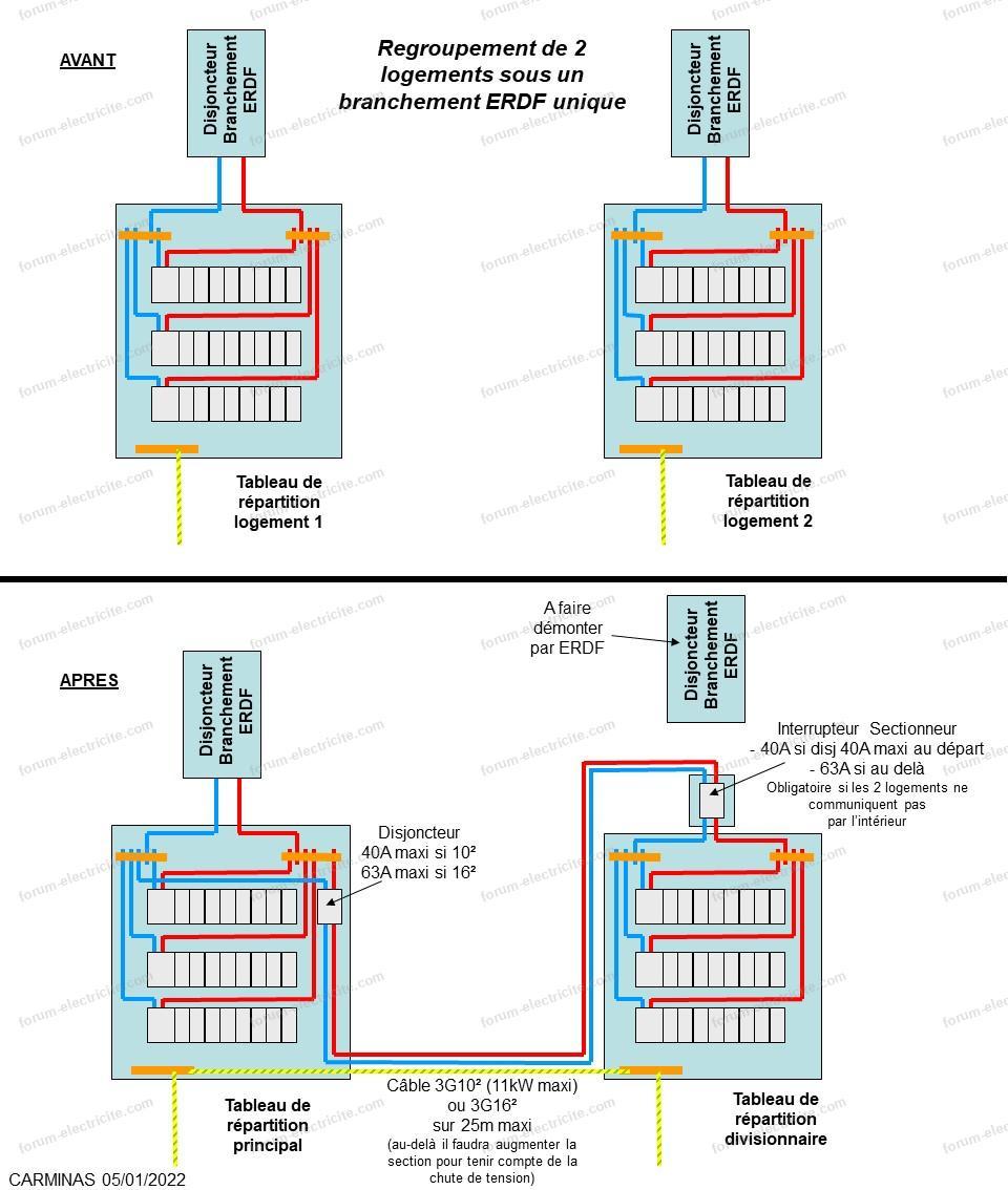

Je viens d’ouvrir un mur mitoyen pour réunir 2 logements.
J’ai fait couper un des 2 compteurs et je dois maintenant raccorder les 2 tableaux entre eux.
Étant chacun raccordés à la terre, est-ce que je les connecte uniquement à la phase et neutre, ou dois-je tirer 3 fils et supprimer la terre de mon tableau secondaire ?
Plus simplement, faut-il une même terre pour les 2 où puis-je conserver la terre de chacun ?

Merci pour votre retour. Autre question concernant la section de câble nécessaire au raccordement.
J'ai environ 32 m pour relier les deux tableaux, le second alimentant quatre chauffages (6000 W au total) et ponctuellement éclairage et prises de courant.
Je pense mettre du 10 mm², est-ce suffisant ?

Je dois raccorder un tableau divisionnaire distant de 33 m du principal.
Ce deuxième tableau comporte 3 fusibles de 10 A, 3 de 16 A et 3 de 20 A (éclairage, prises électriques et 4 chauffages de 6000 W au total).
Quelle section dois-je choisir et est-ce que 45 A au compteur principal est suffisant pour les deux ?

Du 10² protégé au départ par un disjoncteur 40A vous autorisera 9200W.
Si vos usages hors chauffage dans le 2ème tableau, ne dépasse pas 3200W, cela devrait le faire.
La puissance de l'éclairage étant négligeable de nos jours avec les LED, à voir ce que vous prévoyez de brancher sur vos prises.
Si ce sont des pièces type chambres, bureau... pas de soucis.
Si ce sont plutôt des pièces type cuisine, où vous pourriez faire fonctionner simultanément l'hiver plusieurs petits appareils consommateurs type bouilloire, cafetière, grille-pain, micro-onde... cela pourrait être juste.
Quand à savoir si 45A suffiront pour les deux, cela dépend de la puissance de chauffage cumulée de l'ensemble.
Mais le mieux c'est de dimensionner pour 60A, de voir à l'usage ce que cela donne avec 9kVA et si nécessaire d'augmenter l'abonnement à 12kVA si vous constater que l'hiver le Linky saute trop souvent.
