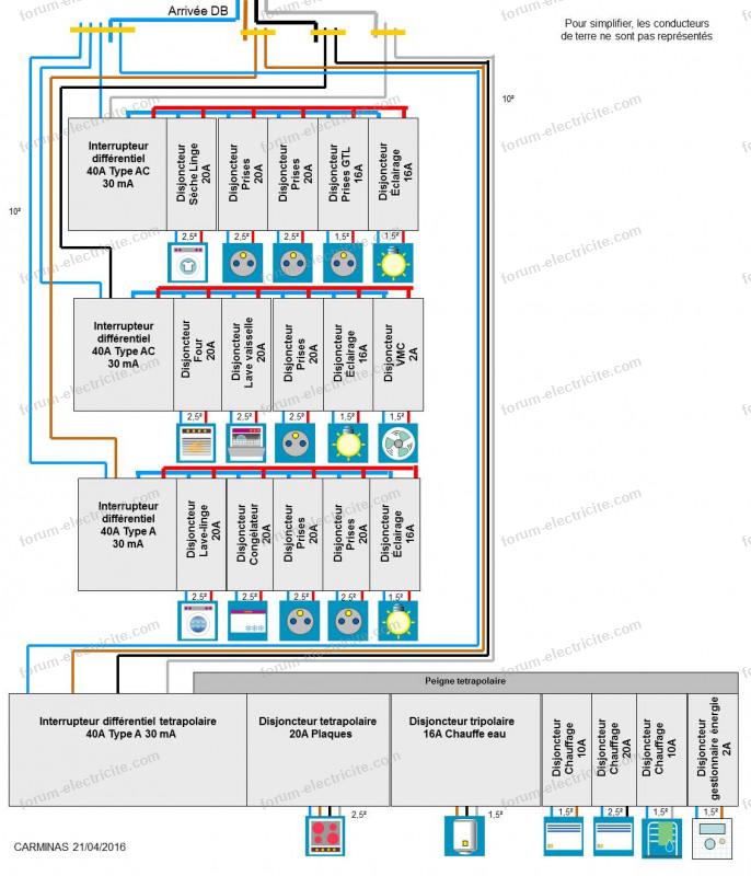

Je voudrais raccorder ma dépendance à ma maison en aérien (plus simple) :
- Je suis en triphasé maison et installation dépendance,
- j'ai environ 30-40 m entre les deux tableaux électriques.
Quelle référence de câble dois-je prendre ?
Merci pour votre attention et vos futures réponses. :-)

De quelle puissance avez-vous besoin dans la dépendance ?
Pourrez-vous fonctionner en déséquilibre total (une phase chargée au max et les 2 autres à zéro) ?

Bonjour CMT,
Dans la dépendance (30m²) j'ai :
- des radiateurs électriques (ch + salon + SdB) mais j'ai un poêle à bois,
- un futur cumulus triphasé,
- une machine à laver,
- un réfrigérateur,
- un cumulus sous évier,
- un petit four à chaleur tournant d'appoint.
Sur mon tableau électrique j'ai réparti sur les trois phases (plan en pièce jointe).

Plusieurs choses m'intriguent (si l'installation est en France) :
- Pourquoi 32A pour le radiateur salon ? C'est un chauffage à accumulation ?
- Pourquoi 32A pour le cumulus cuisine
- Pourquoi différentiel en 300mA ?
- Les interrupteurs différentiels 32A n'existent pas, à moins qu'il s'agisse d'un disjoncteur différentiel mais peu d'intérêt
- Pourquoi 32A pour le cumulus sdb, 10A suffirait largement
- J'ai l'impression qu'il manque des différentiels sur certaines phases.
