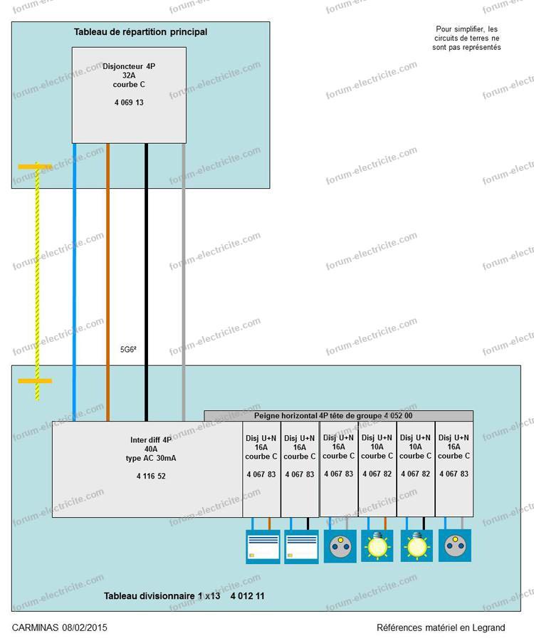

Je souhaiterais raccorder une dépendance de 35m² à l'habitation principale.
Il aura dans cette dépendance :
- un chauffe eau 150l
- un four
- des prises et luminaire.
Pas de chauffage ni plaque de cuisson.
Mon abonnement EDF est 18kVa triphasé.
De mon tableau principal j'ai un disjoncteur tétra 20A et 5 fils 2,5mm² qui vont jusqu'à la dépendance (20 mètres).
Je pensais mettre 3 interrupteurs différentiels 25 ou 32 A (1 inter diff par phase) et ensuite mettre les disjoncteurs appropriés pour chaque circuit.
- 2 disjoncteurs 16 A pour les prises
- 2 disjoncteurs 10 A pour les luminaires
- 1 disjoncteur 20 A pour le chauffe eau
- 1 disjoncteur 20 A pour le four.
Je mettrai le chauffe-eau sur une phase, le four sur une autre et les luminaires et prises sur la dernière.
Cette installation vous semble-t-elle cohérente ?
Merci d'avance pour vos réponses et recommandations.

Mettre un unique interrupteur différentiel tetra 30mA, ce sera plus simple et moins cher.
21 mars 2019 à 18:38
Raccordement électrique dépendance
Merci pour la réponse.
Je mets un inter diff tetra 20A et je distribue mes phases vers les disjoncteurs ?
21 mars 2019 à 19:07
Oui en utilisant des peignes de raccordement.
L'ensemble doit pouvoir entre dans un coffret 13 modules.

Bonjour. Complément.
Le chauffe-eau peut être connecté en triphasé, pour améliorer l'équilibrage des intensités. Avec un DJ tripolaire de petit calibre, fonction de la puissance de chauffe.

Bonjour GL.
Je ne sais pas si c’est une bonne idée car la phase du four (la plus chargée) se verra attribuer en plus 1/3 de la puissance du chauffe-eau.

Je n'ai pas fait attention, mais j'ai un inter diff tétra 40A en amont de mon disjoncteur tétra 20A dans mon tableau principal (L'inter diff de mon tableau principal protège 2 autres circuits).
Ça me parait bizarre de mettre du tableau principal au secondaire : Inter diff + disjoncteur (tableau principal) et inter diff (tableau secondaire) ?
Ça sert à rien non ? les deux inter sauteront en même temps s'il y a un problème ?

Effectivement cela ne sert à rien.
Deux solutions :
Soit vous enlevez le disjoncteur 20 A du différentiel du tableau principal.
C’est la meilleure solution car ainsi votre tableau divisionnaire est indépendant.
Soit vous laissez en l’état, mais dans ce cas, il faut ajouter un interrupteur sectionneur tétra dans le tableau divisionnaire, pour la coupure générale de celui-ci.

Je vais opter pour l'interrupteur sectionneur. C'est bien il existe des modules pour toutes les situations, il faut juste les connaitre...
Merci bien !
