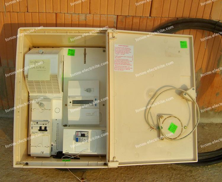

Ajouter une prise dans un compteur de chantier
Bonjour, il faudrait installer une prise 2 pôles + terre 16A type plexo à raccorder après l'interrupteur différentiel ou disjoncteur différentiel, on ne distingue pas sur la photo c'est l'appareil avec le bouton test bleu du petit tableau en bas à droite ; donc si c'est un interrupteur différentiel il faudrait ajouter un petit disjoncteur 20A à côté ; il y a la place en retirant un obturateur, il faut aussi mettre un piquet de terre,

En sortie du disjoncteur vous pouvez installer sans problème des prises de courant qui devront être protégées par des disjoncteurs en fonction de la puissance désirée (le plus souvent 20A ou 16A).
Pour le chantier votre installation sera protégée par un différentiel 30 mA.
Si vous respectez ces règles, aucun problème.
Le matériel utilisé peut être récupéré pour l'installation définitive sans aucun souci. Cordialement. M. F.

Je vous remercie, j'ai suivi le schéma par contre il n'y avait pas la place sous les obturateurs, donc j'ai acheté un boîtier supplémentaire.
J'espère juste que ça ne posera pas problème qu'il y ait un câble qui se balade dans le coffret.

Bonjour, est-il possible de brancher directement la prise sur l'interrupteur différentiel sans le disjoncteur divisionnaire de 20A avec du câble de 2.5mm² ?
Et comment relier le fil de terre qui part de la prise avec le gros câble de 25 mm² qui part vers le piquet ? Je pensais mettre un gros domino de 25 mm. Merci.

Bonjour. Apparemment, vous avez toujours ce branchement en service. Le problème est que c'est un point de livraison comptage qui n'est pas fait pour recevoir des équipements de branchement et protection qui alimenteraient différentes prises. Tout ce qui est dit au dessus reste valable et obligatoire pour ce qui concerne la protection des prises, c'est à dire au minimum un disjoncteur 20 A et une protection différentielle 30 mA. Le schéma de Bob35 est donc à respecter en tout point. Si vous n'avez qu'une prise ou un bloc prises à alimenter, vous pouvez effectivement utiliser un boîtier extérieur placé près de cette armoire, dont la ligne peut être protégée par un DJ différentiel 20 A 30 mA.
Comme dit plus haut un petit boîtier tout fait vous aurait facilité les choses.
Le câble de terre pourrait être relié à une barrette de terre dans votre boîtier principal, et ensuite pour pourriez repartir avec un câble 3×2,5 mm² vers votre unique prise. Mais encore une fois, il faut une protection surintensité par DJ et une protection différentielle 30 mA. Vous ne pouvez vous passer de l'une ou de l'autre.
La réponse à votre question initiale est donc non.
Exceptionnellement, s'agissant d'une terre provisoire au droit du coffret, le câble de liaison vers le piquet pourrait être d'une section inférieure.

Bonjour, une question.
Une fois qu'on a fait l'installation préconisée, peut-on envoyer une "simple" rallonge vers son chantier sur une longueur de 20m environ ?
Ensuite brancher une multiprise (5 prises maxi) avec laquelle travailler (brancher une bétonnière, perceuse, etc.) ?
