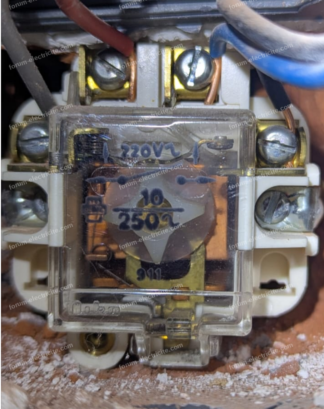

Je procède actuellement à une modification de mes tableaux divisionnaires afin de permettre l’ajout de nouvelles lignes.
Au démontage, j’ai manifestement fait une erreur de repérage de la ligne qui alimente l’éclairage de ma cage d’escalier.
En résumé, cela est composé de 4 zones (0 / + 1 / +2 / +3) dans le tableau pour cette ligne on retrouve un disjoncteur de 16A et un télérupteur 1P Hager bipolaire mais raccordé en mono.
La particularité de l’installation c’est que l’éclairage est géré individuellement alors que le télérupteur reprend bien qu’un seul point de commutation.
Aussi, j’ai fait quelques recherches sur la ligne pour comprendre comment cette gestion était individualisée. En démontant le BP (bouton poussoir) du +1, je relève la présence d’une sorte de relais reprenant 4 raccordements (photo en annexe). Je présume que c’est ce dernier qui gère l’éclairage de façon individualisée par niveau.
D’autre présume également qu’il doit en avoir 3 autres mais je ne les ai pas encore localisés.
En résumé, il doit avoir 4 relais installés en aval du télérupteur et qui sont associés à des groupe de BP et qui permettent de commander la commutation de l’éclairage de la zone voulue.
Si l’on prend l’exemple du niveau +1 on retrouve 3 BP liés (0 / +1 / +2) et qui agissent un peu comme un va-et-vient pour la commutation d’éclairage de la zone.
A noter que bien que les relais géraient de façon individualisée les zones d’éclairage, à chaque pression sur les BP, le télérupteur commutait (bruit mécanique audible) ; il est donc bien lié au schéma logique de l’installation.
D’ailleurs, je me posais la question comment cela se passait si l’on sollicite simultanément deux BP de deux groupes différents ?
Je n’arrive à identifier le schéma de raccordement de principe pour ce type d’installation et en particulier sur son intégration derrière un télérupteur.
Disposer d’une schéma de principe m’aiderait à mieux cerner la situation et surtout identifier le câblage pour le raccordement au tableau.
D’avance merci pour votre aide.

Citation :Ce qui est sur cette photo est un simple télérupteur.
Citation :J'ai du mal à comprendre votre histoire de 4 relais, des photos ou un croquis seraient un plus pour comprendre ??

Je vous remercie pour l’intérêt porté à mon poste.
Je vais essayer de vous résume ce circuit de façon plus détaillée.
Cette ligne dessert l’ensemble de l’éclairage du hall d’entrée et des 3 paliers (+1 / +2 / +3)
En théorie et avec ce type de télérupteur un point, l’ensemble de l’éclairage (Hall + 3 paliers) commute une fois qu’un BP est actionné.
Or, il s’avère que les BP sont repris par zone, à savoir :
ZONE HALL (3 BP)
ZONE +1 (3BP)
ZONE +2 (3BP)
ZONE+3 (2BP)
Si je prends l’exemple de la ZONE +1, les trois BP corresponde à
BP 1 : commutation éclairage ZONE +2
BP 2 : commutation éclairage ZONE +2
BP 3 : commutation éclairage ZONE HALL
Étant entendu que la logique reste la même pour les autres zones.
Avec un seul télérupteur 1P en amont dans le tableau, il n’est pas possible d’avoir une commutation séparée à 4 zones distinctes ; pour cela il faudrait un télérupteur 4P.
Aussi, j’ai supposé que quelque chose permettait de gérer les zones de façon individuelle.
En effectuant quelques recherches sur le circuit, j’ai trouvé cet appareillage localisé derrière les BP de la zone 2 que vous définissez comme étant un relais.
Ma question est de comprendre comment ce relais est raccordé en aval du télérupteur du tableau et comment il arrive à commuter seulement une seule zone.
Quant à ma supposition de la présence de 4 relais, cela vient du fait qu’il y a bien 4 zones de commutation distinctes.
Etant entendu que le télérupteur présent dans le tableau était bien actif car avant le démontage on entendait bien le clic caractéristique.
Pour le schéma de principe, il similaire à celui repris ci-dessous sauf que des relais sont présents dans le circuit.
Pour ces derniers, je n'ai aucune idée du détail de raccordement.
Je vous joins également une photo du disjoncteur et du télérupteur avant le démontage.
Bien à vous.

En faisant une recherche photo, il s’avère que c'est un relais encastrable de la marque Niko 911 10a 250volts.
Dont le contact est NO
Pour le reste cela reste obscur.
