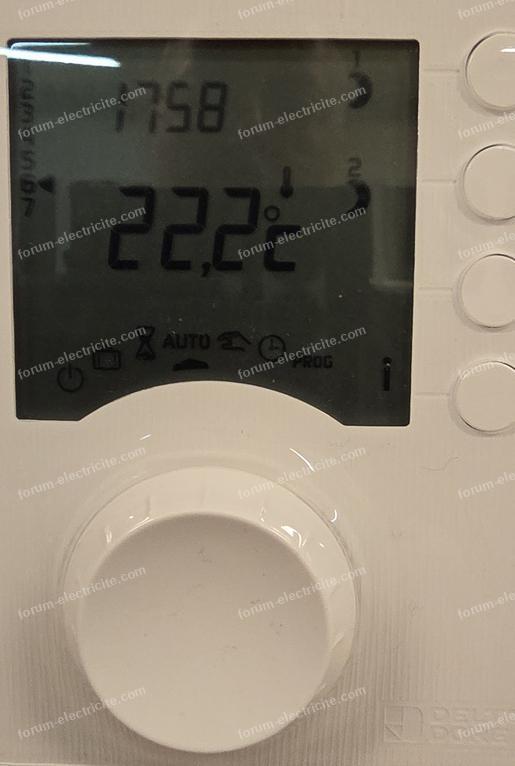

Je viens d'installer un programmateur Delta Dore Driver 620.
Malgré un branchement conforme à la notice (une phase, un neutre) et le fil pilote, la fonction d'arrêt de chauffage n'a aucun effet sur les radiateurs qui continuent de chauffer.
Après avoir consulté le service après-vente, on m'a répondu qu'ils n'étaient pas compétents pour les branchements et qu'il fallait que je contacte un installateur, ce que je n'ai évidemment pas.
Est-ce que quelqu'un a rencontré le même problème et l'a-t-il résolu ?
Je vous remercie par avance.

Est-ce que les autres fonctions sont opérationnelles (confort/éco).
Est-ce que vos radiateurs sont réglés sur la fonction horloge ou programmation ?

Oui les autres fonctions sont opérationnelles et les 3 convecteurs sont bien sur "prog"

Autre idée :
Est-ce que vos convecteur sont bien des convecteur 4 ordres ou 6 ordres ?
Car si ce sont des 2 ordres, il ne comprennent que confort et éco : pas arrêt ou hors gel.

Merci à CMT, en effet après recherche de la documentation (radiateurs ayant environ 35 ans) je me suis aperçu qu'ils ne répondaient qu'à 3 ordres confort, réduit, hors gel donc forcement le programmateur n'a aucune influence sur eux pour la fonction arrêt.
Il est bon parfois de se faire ouvrir les yeux par une autre personne.

Dans ce cas tourner le programmateur sur la petite valise (fonction vacances).
Cela mettra les radiateurs en hors gel, ce qui revient en gros à arrêt.

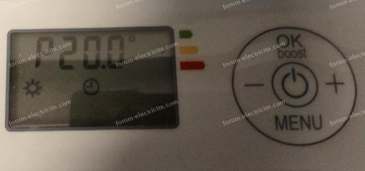

J'ai un peu le même problème...
J'ai acheté 2 appareils Drivers 620 pour gérer 4 radiateurs électrique (2 par driver).
=> Le driver 620 ne fait que baisser la température de consigne du convecteur ?
Par exemple, je règle le convecteurs sur 20° et le Driver baisse de quelque degrés (xx° ?) si je programme un lune (pas de pico sur les heures) et laisse à 20° si je sélectionne le soleil (picot sur les horaires) ?
Est-il possible de ne pas du tout chauffer à certaines heures ou certains jours entier comme un week-end ? De programmer une extinction ?
Quand je tourne la molette du Driver sur OFF, les chauffages continu de chauffer...
Alors que j'ai mis les convecteurs sur pilote.
Ne devraient ils pas s'éteindre ?
