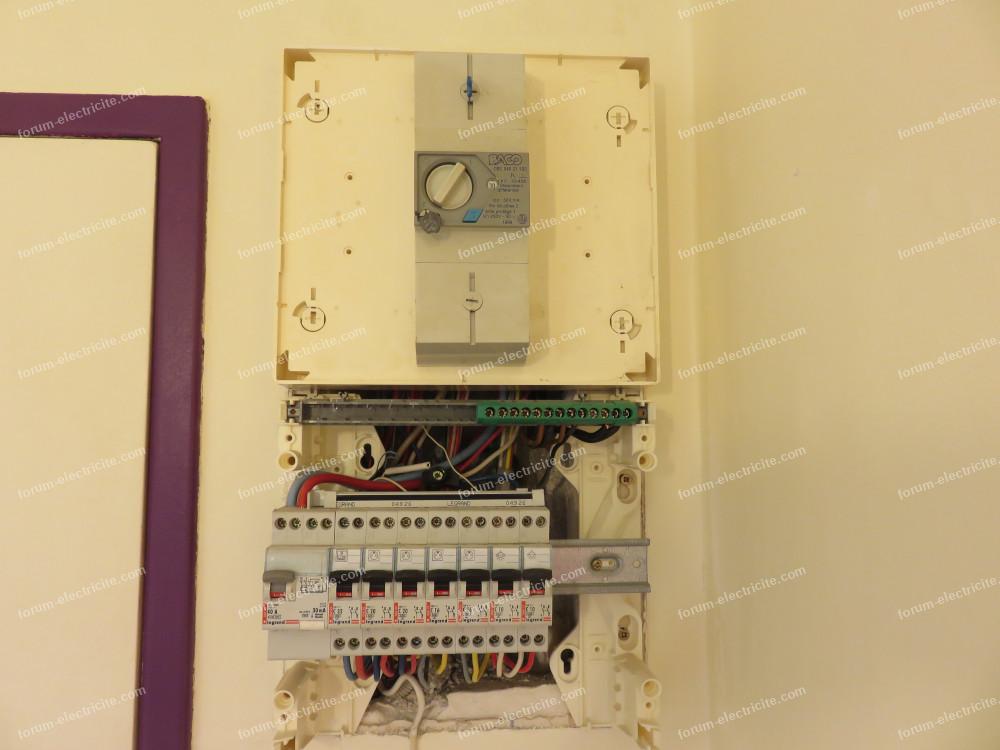

consulter ce sujet Tableau secondaire augmenter le nombre de prisesBonjour.
Merci tout d'abord pour votre attention...
Je joins 2 photos du tableau existant : une seule rangée et pas la place pour rajouter un ID.
L''option du tableau secondaire me permet de le conserver ainsi en lui adjoignant le disjoncteur 32A.
19 novembre 2025 à 10:26
consulter ce sujet Tableau secondaire augmenter le nombre de prisesMerci pour vos conseils.
Mon problème est que cette rénovation s'inscrit dans un temps limité et un budget limité aussi: d'où mon idée de passer par la ligne 32A pour augmenter les possibilités de PC.
Cette ligne est actuellement en aval d'un ID type Ac, j'envisage donc de la déplacer sous un disjoncteur 32A, de soigner les connexions dans le boîtier prise, de repartir vers un petit tableau avec ID type A, et derrière, les disjoncteurs adéquats pour 2 ou 3 lignes (Lave linge, prises, et peut-être un circuit lumière).
Cette solution me semble assez simple, mais je vais faire ça pour ma fille et je ne voudrais pas lui causer de problèmes (de sécurité ou légaux).

consulter ce sujet Fils non repérés sur tableau électriqueMerci Bob pour votre réponse qui me rend moins anxieux à la veille de mettre les doigts là-dedans afin de rajouter un interrupteur différentiel.
Je vous propose 2 autres photos, avec ces 2 questions (merci d'avance pour votre patience).
Est-ce que le panneau du haut qui supporte un disjoncteur plombé peut toutefois être démonté (pour avoir accès aux fils derrière).
On voit des fils verts en arrière. Des fils de terre ? et pourquoi ne sont-ils pas raccordés au bornier ?

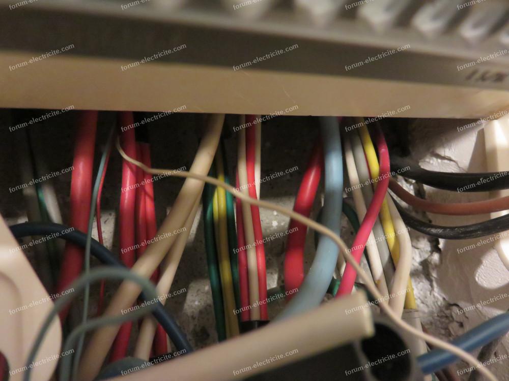

10 novembre 2025 à 18:16
consulter ce sujet Fils non repérés sur tableau électriqueBonjour.
Je tiens d'abord à saluer les intervenants sur ce forum que je parcours depuis longtemps.
Mon questionnement concerne ces fils marrons et noirs, reliés sur un bornier, sans être reliés à un différentiel ni disjoncteur.
Si quelqu’un a la moindre idée de leur provenance, leur destination et leur fonction ?
Je précise qu'il s'agit d'un appartement dans un immeuble en copropriété.
Je vous remercie de m'avoir lu.
