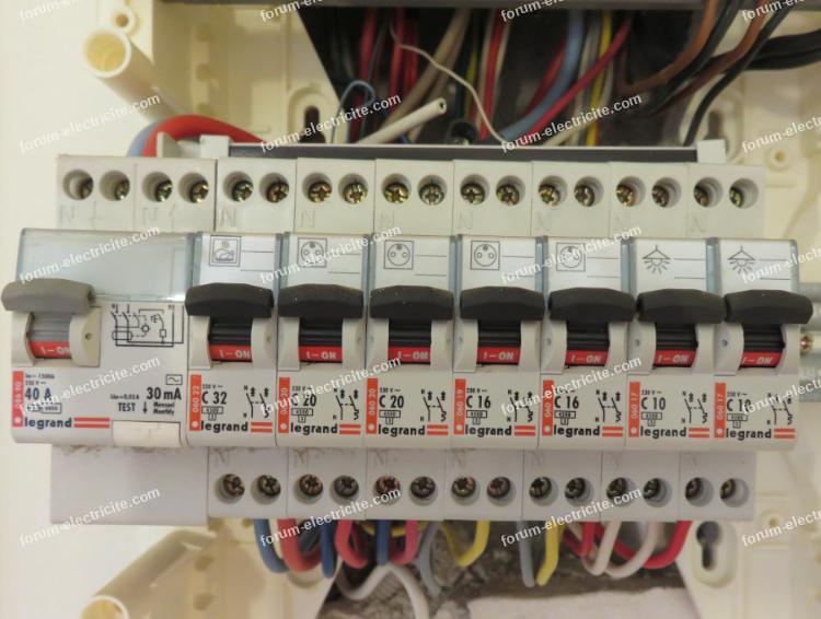

Mon questionnement concerne ces fils marrons et noirs, reliés sur un bornier, sans être reliés à un différentiel ni disjoncteur.
Si quelqu’un a la moindre idée de leur provenance, leur destination et leur fonction ?

Il s'agit d'une installation assez ancienne dont on a refait une mise en sécurité avec une protection différentiel 30mA et la protection des circuits avec disjoncteurs en fonction des sections des conducteurs.
Comme on peut le remarquer avec les couleurs : jaune, gris, blanc, en principe les couleurs pour le Neutre en bleu et en rouge pour la phase directe comme sont les trois premiers circuits de gauche, le bornier qui vous inquiètes est un bornier de terre dont les conducteurs devraient êtres jaune/vert, chez vous ils sont noirs et bruns, pour bien faire la personne qui a refait ce tableau aurait dû mettre une gaine thermos-rétractable de couleur jaune/vert aux deux extrémités de ces conducteurs.

Merci Bob pour votre réponse qui me rend moins anxieux à la veille de mettre les doigts là-dedans afin de rajouter un interrupteur différentiel.
Je vous propose 2 autres photos, avec ces 2 questions (merci d'avance pour votre patience).
Est-ce que le panneau du haut qui supporte un disjoncteur plombé peut toutefois être démonté (pour avoir accès aux fils derrière).
On voit des fils verts en arrière. Des fils de terre ? et pourquoi ne sont-ils pas raccordés au bornier ?

Oui vous pouvez ajouter un Inter dif 30mA supplémentaire, mettez un type A de 63 A pour y mette le circuit plaque et lave linge et complétez avec un circuit 10A et 16A cela permet de conserver une partie en fonction si l'un des deux déclenche.
Pour ce qui est des fils verts je ne pense pas que se soit des conducteurs de terre, cela peut être des navettes de va et vient ou phase coupés d'inter, le tableau est à coté d'une porte peut-être vont-ils à l'inter plus bas ? à vérifier.

Pour le panneau du disjoncteur d'abonné vous pouvez peut-être le soulever un peu mais surtout pas le déplomber (accès réservé à Enédis).
