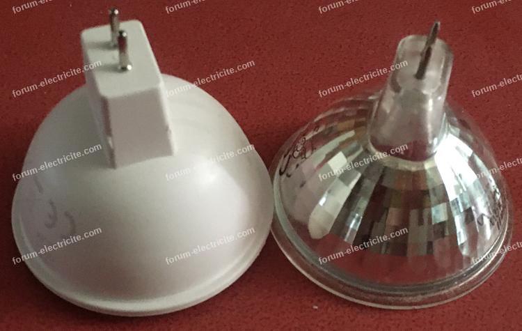

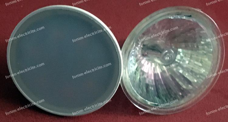

Bonjour GL, Il me semble que c'est bien un tranfo puisque le courant entre en 220v et ressort en 12v.
Les ampoules sont à filament et LED les deux fonctionnent sur le montage.

Re. Il s'agit bien d'un convertisseur pour lampes à filament, halogènes ou non. Il faut 20 W minimum de lampes, sinon le convertisseur ne fonctionne pas.
Incompatible avec des leds.
On préfère maintenant des spots leds comme décrits précédemment. Cette technologie est obsolète, et gourmande en watts.

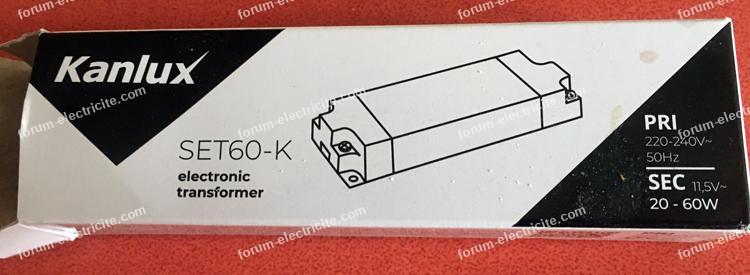

Merci GL pour votre avis.
En fait sur les photos vous avez les deux convertisseurs, l'ancien que j'ai remplacé lorsque je pensais qu'il était HS et la boîte du nouveau, spécial LED.
Malheureusement les deux produisent le même résultat.
Ce que je ne comprends pas c'est que les lampes LED ou non font toutes 20 watts (comme avant que celle en place soit grillée).
Et cependant je ne trouve pas la solution.
J'ai essayé toutes le combinaisons.
Pensez-vous comme on me l'a suggéré que le problème pourrait venir d'une boîte de dérivation défectueuse ?
Je précise qu'il y a un convertisseur pour chaque ampoule.

Re. Pas d'idée sur le convertisseur en boîte (pas de notice). Par contre, celui en photo ne peut fonctionner qu'avec des lampes à filament. Comme celles qui sont en photo.
Il faut essayer en fils volants sur l'établi.
