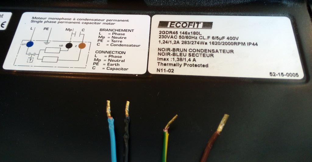

Je voudrais brancher un ventilateur centrifuge que nous avons acheté pour la boite, mais impossible de trouver le bon branchement.
J'ai tout essayé et je me trompe surement.
Voici une photo :
brancher ventilateur centrifuge

Bonjour. Vous branchez phase neutre et terre conformément au schéma.
J'ai tout essayé
Sauf le bon raccordement. Il faut vous assurer que la capacité est bien raccordée.

Je ne suis pas spécialiste en moteurs, bien que j'en ai déjà branché en identique ; mais avec les inscriptions sur la plaque ça devrait fonctionner.
Vous n'oubliez pas le condensateur.
