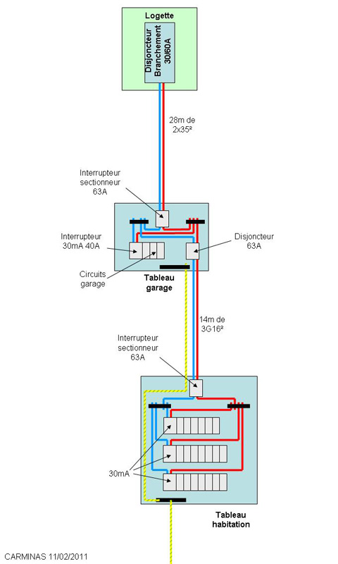

Bonjour. Je réalise mes travaux pour mon habitat je voudrais juste savoir si c'est possible.
De ma logette 27m câble 2x35 au garage disjoncteur bipolaire 30-60 ampère différentiel 500 mA, ensuite 12 mètres de câble en 10mm² de mon tableau d'alimentation plus un autre disjoncteur bipolaire + tableau.
Possible ou pas ? Merci je voudrai savoir aussi peut-on passer deux câbles d'alimentation compteur dans une gaine. Merci.

Je ne suis pas certain d'avoir compris l'enchainement de vos différents éléments, mais si vous avez besoin de 60A au bout des 12m, ce n'est pas bon le 10² est trop juste il faut du 16².
Je résume lenchaînement des différents éléments qu'il faudrait selon ma compréhension de votre exposé :
- coffret type II dans la rue avec compteur et disjoncteur ERDF 500mA 10/60A type S
- 27 m de 2x35² cuivre pour 0,9% de chute de tension maxi
- 1er tableau dans le garage avec en tête un interrupteur sectionneur 63A de coupure générale et en dessous un interrupteur différentiel 30mA et les différents circuits du garage
- disjoncteur 63A bipolaire au départ du câble vers la maison
- 12m de 2x16² ou 3x16² cuivre pour 0,9% de chute de tension maxi (soit une chute de tension maxi cumulée de 1,8% inférieure aux 2% maxi préconisée)
- 2ème tableau dans l'habitation avec en tête un interrupteur sectionneur 63A de coupure générale et en dessous les différents interrupteurs différentiels 30mA et les différents circuits d'alimentation de l'habitation.
Voilà
A noter que du 2x25² suffirait presque pour la 1ère liaison (1,3% de chute de tension soit 2,2% au total qui reste à mon avis dans les limites de l'acceptable). Mais un consuel tatillon pourrait vous embêter surtout que ce point à été normé depuis août 2010.

Bonjour, merci de votre réponse. Je voulais dire que de ma logette que j'ai posé se trouve mon tableau électrique à 42 mètres à l'étage mais jusqu'au garage commune avec ma sur 28 mètres et reste 14 mètres pour arriver à l'étage au tableau électrique, j'espère que c'est plus compréhensif, merci à vous.
Maintenant il ne manque plus qu'un schéma pour monter tout ça, des beaux schémas surtout lol, merci au forum.
