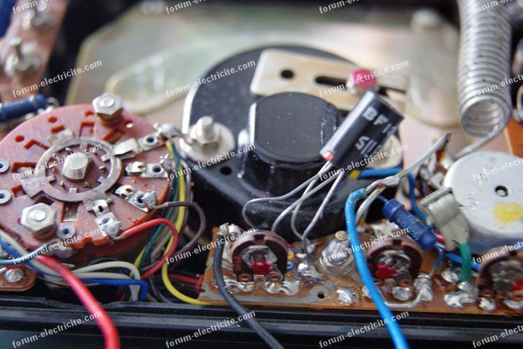

Le pont de diodes redresseur de mon contrôleur METRIX 462B est Hors Service.
Son accès est très difficile, car placé derrière le circuit imprimé, lequel est très difficilement démontable.
Je souhaite en connaître ses caractéristiques ou sa référence précise afin que je puisse le remplacer simplement par le dessus.
Un grand merci à la personne qui saura me renseigner.

Bonjour. Ce multimètre a été décliné en différentes versions avec le même schéma de base, mais des variantes sont possibles. Pas de connaissances particulières s'il s'agit d'un pont intégré.
Mais la version de base comporte 4 diodes au germanium (normal vu l'époque) type AA143 (25 V 500 mA) repérées CR1 à CR4.

Comme vous me le faites remarquer, à juste titre, à la date à laquelle l'appareil a été fabriqué, il devrait normalement s'agir de 4 diodes.
Cependant, sur le schéma que je possède livré avec l'appareil à l'époque, il est noté sur la liste des pièces électriques : "Redresseur M2 x 1P".
Sans pouvoir le voir, car caché derrière le circuit imprimé, et si je veux pouvoir dépanner mon appareil, est-il possible de le remplacer par 4 diodes individuelles ?
Je possède 3 modèles différents de diodes (plus de 4 de chaque) de réf: ITT DGA5, de réf: RA03 et de réf :
OAGI 432.
Pouvez-vous me conseiller et m'indiquer, si cela est possible, quel modèle serait le mieux approprié pour sauver cet appareil.

Bien reçu Pat. Si vous pouviez faire une image du schéma et de la nomenclature ce serait peut-être plus simple pour se faire une idée. Si les diodes sont dans le circuit de la mesure de grandeurs alternatives il y aura peut-être moyen de voir si des diodes silicium pourraient faire l'affaire.
Les références que vous donnez laissent le net complètement muet.
A votre avis, les diodes sont-elles coupées ou en court-circuit ?

Les diodes (ou le pont de diodes), que je ne peux pas voir vu l'emplacement inaccessible derrière le circuit imprimé, étaient HS et sans aucune conduction.
J'ai bien essayé de les remplacer par un pont en dessoudant les anciennes pattes, mais les caractéristiques du pont que je possède ne conviennent probablement pas.
Voici la copie à 200% des documents d’origine fournis avec mon appareil en 1986 (modèle 462B, inscrit sur le bas du cadran d’affichage).

Bien reçu Pat et bien vu. En 1986 le silicium tenait déjà le haut du pavé, le germanium étant presque aux oubliettes. Le pont peut être n'importe quoi, les caractéristiques courant tension étant faibles dans ce montage. En composants discrets, on prend 1N4004 parce que c'est très courant. Mais vous pouvez choisir des diodes de caractéristiques moindre.
Un pont se contrôle bien avec un ohmmètre analogique (échelle verte, en se souvenant que le courant sort par la borne - ou Com) ou un multimètre numérique avec la fonction diode.
Repérez bien les plots de soudure de l'ancien pont. Avec le schéma, repérer les 4 pastilles, sans être aisé, est possible.

Pour le repérage, je n'ai eu aucun problème problème pour repérer sur le schéma les deux polarités alternatives ainsi que les deux polarités de sortie en courant continu et de les situer sur le circuit.
Le pont de diodes ne doit pas convenir car je n'obtiens rien en sortie de ce pont.
Sinon l'appareil fonctionne parfaitement en mesures de tension continue ainsi qu'en ohmmètre.

Bonjour Pat. Il y a beaucoup d'incertitudes sur ce pont de diodes, car il est bien dessiné ainsi sur le feuillet. Pas d'expérience sur les ponts de cette époque. germanium ou silicium ?
Si vous avez un autre contrôleur, analogique ou numérique, le contrôle des 4 diodes du pont est aisé. Avec un rappel concernant les ohmmètres analogiques (échelle verte), le courant sort bien par la borne - ; ainsi le - connecté à l'anode et la pointe de touche + ohm sur la cathode, l'aiguille dévie. En inverse, pour une diode en bon état, l'aiguille ne dévie pas.
Le schéma est relativement simple, donc avec 4 diodes ou un pont en bon état, le multimètre devrait retrouver ses esprits.
R13 et R17 qui sont en série avec l'alimentation du pont doivent être comme neuves. Il ne reste pas grand chose à contrôler, vous pouvez pulvériser un nettoyant contacts sur les galettes.
Pour en revenir au pont vous pouvez le contrôler en dynamique sur l'établi avec une résistance série de quelques k.ohms chargé par 1 k.ohms par exemple. Avec une tension d'alimentation de quelques volts AC issue d'un petit transformateur.
J'aurais tendance à mettre 4 diodes Ge.
La grandeur d'entrée est redressée double alternance, le courant de sortie a la même allure et une partie circule dans le cadre du galvanomètre. Celui-ci dévie d'un angle proportionnel à la valeur moyenne du courant redressé ; comme il s'agit d'un appareil fonctionnant en alternatif sinusoïdal, le cadran est gradué en valeur efficace de la grandeur d'entrée sinusoïdale. Depuis, on a inventé des appareil efficace vrai, même au temps de l'analogique (appareils ferromagnétiques ou à thermocouples - des pièces de musée pour ces derniers) ou numériques.
La différence entre le silicium et le germanium est la tension de seuil.
Mais le 0,2 V bien connu pour le germanium n'est pas une valeur constante quand la diode conduit ; compte tenu de la résistance interne du composant, la tension aux bornes croit relativement vite dès l'instant où la diode est parcourue par du courant.
Tout cela pour dire que 0,4 V ou plus aux bornes de la diode Ge est courant.

J'ai démonté le circuit imprimé pour accéder au redresseur. Il s'agit bien d'un pont de diodes.
Malheureusement, il ne figure aucune référence ; le composant est totalement vierge.
Seuls, 4 fils de couleur sortent de ce dernier : 1 bleu clair et 1 bleu foncé pour l'entrée alternative ; 1 rouge pour le + et 1 jaune pour le -
Malgré avoir sectionné les fils relativement courts, j'ai réussi à le tester ; il paraît en bon état.
Ma panne du départ ne venait donc probablement pas du pont de diodes.
Je vais ressouder des petits fils, issus d'une natte, de couleurs identiques et remonter tout l'ensemble.

Hier, j'ai profité du démontage du circuit imprimé sous lequel était caché le pont de diodes pour repérer le câblage allant au 4 palettes du contacteur.
Ensuite, j'ai tout remonté et tout ressoudé ; y compris le pont de diodes.
A ce stade, je me suis retrouvé dans la même situation qu'au départ, lorsque mon appareil est tombé en panne.
La mesure de résistances et la mesure de tensions continues fonctionnaient parfaitement, d'où ma conviction que la panne se situait au niveau du pont de diodes.
Je n'avais pas du tout imaginé autre chose et n'avais pas non plus pensé à tester la mesure des courants alternatifs.
Ce matin, en effectuant ce test, je me suis rendu compte que ces derniers fonctionnaient parfaitement.
La panne venait donc d'ailleurs.
J'ai repéré et testé tout le circuit des résistances, de la R10 à la R6 et me suis aperçu que la R8 (1,4M Ohms) était HS.
Je l'ai donc shuntée ponctuellement et me suis relié au réseau 220v sur le calibre de mon appareil 1000 volts.
L'aiguille de mon galvanomètre a fonctionné et s'est retrouvée à environ 1/4 du cadran.
La panne que je me décarcassais à rechercher au niveau du pont de diodes n'était en fait qu'une résistance défectueuse.
Je ne suis pas du tout fier de moi !...
Je vais donc me rendre chez Reboul, mon fournisseur local de composants électroniques, afin de régler ce problème de Métrix.
Je ne manquerai pas de vous tenir informé de la suite.
Très cordialement.
Pat

Ok Pat. Le dépannage nécessite la mise en œuvre de méthodes classiques ; dans le cas du multimètre (qui est un des rares dans lesquels on puisse encore intervenir, comme sous le capot des 2 CV) : quelles sont les fonctions HS ?
Quelles peuvent être les causes ? Analyse du circuit de mesure comme vous l'avez effectué.
Et qui est très simple dans le cas de ces anciens appareils analogiques. Les numériques on les jette.
Shunter R8 en utilisant le calibre 1 000 V est sans incidence ; sur le calibre 100 V d'autres dégâts auraient pu apparaitre. R6 à R 13 définissent les calibres tension en limitant le courant à sa valeur nominale dans le galvanomètre..
R8 a pu griller si une tension importante a été appliquée sur le calibre 100 V. Le galvanomètre a pu être protégé par les deux diodes en antiparallèle CR2.
Normalement il faudrait une résistance de précision ; éventuellement vous la mesurez et ajoutez en série une petite valeur afin d'avoir 1,4 MOhms à pas loin de 1% près.
Une aventure qui se termine avec succès.
