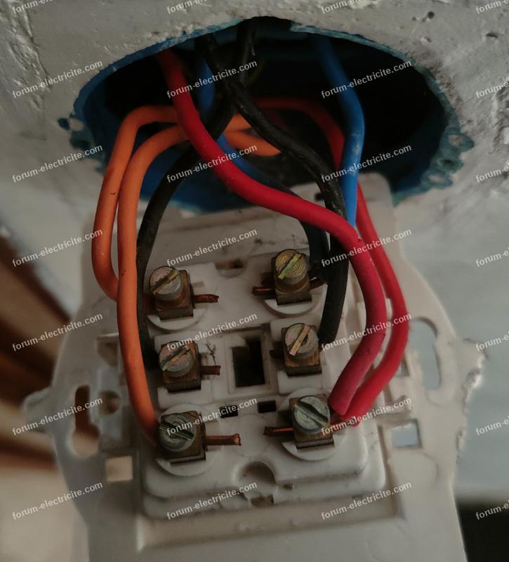

Pourriez-vous m'aider à brancher un nouvel interrupteur double ?
Ci-dessous vous trouverez une photo de l'ancien interrupteur avec son branchement ainsi que du nouveau que je souhaite installer, mais je rencontre quelques difficultés !

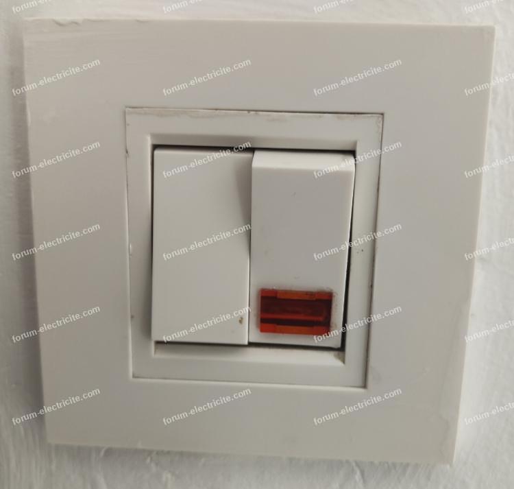

Sur l'ancien, il est branché l'éclairage extérieur, l'éclairage du hall et la sonnette extérieure.

A gauche on croit apercevoir un va et vient et un interrupteur simple avec voyant témoin et neutre raccordé. Les conducteurs bleus n'apparaissent pas bien, il se peut qu'ils soient dans la même borne, et qui sont assez noirs.

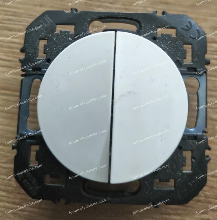

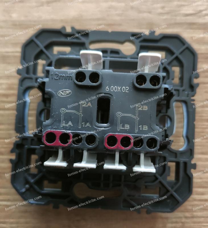

Puis le nouvel appareillage constitué de deux va et vient avec le commun en rouge, à sa droite la face visible, et encore à droite l'ancien appareillage.
On raccorde les bornes homologues du va et vient fil à fil.
N'y aurait-il pas un voyant témoin (allumé si éclairage extérieur allumé) ? Le nouvel appareillage ne permet pas cette fonction.

Citation :On comprend les commandes d'éclairage, mais pas la sonnette.

Oui, tout à fait. Après, la sonnette peut être supprimée, elle ne me sert plus.

Si vous voulez la fonction voyant témoin , il faudra changer l'appareillage, et choisir du Céliane avec le bon voyant. Il faut être initié car ce n'est pas très simple !

Citation :Bien reçu, mais on évoquait sa commande qui ne peut être dans l'appareillage qui ne comprend que des commandes lumière.

Pour vous aider, voici les références en Céliane Legrand :
Mécanisme interrupteur : CM0001 (pour l'interrupteur avec voyant témoin)
Voyant témoin lumineux : CM0221 (Câblage standard - voyant bleu)
Mécanisme va et vient : CM0001 (pour le va et vient de gauche sur la photo)
Enjoliveur Céliane pour double interrupteur : CB2007
Plaque de finition 1 poste blanc : CP0001
Support 1 poste : 080251
On peut faire la même chose en Mosaic.
On ne trouve pas ce matériel composable en GSB. Chez les fournisseurs du net il y a aucun problème.
