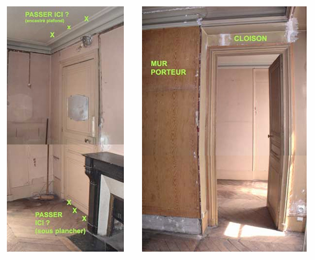

dans le cadre de la rénovation électrique de mon appartement (ancien, plafond avec battis bois et plancher) je souhaite encastrer les gaines. Cependant, aux endroits où il n'y a qu'une cloison (et non pas un mur porteur) je me demande s'il est plus judicieux de faire passer ces gaines par le plafond ou sous le plancher... puisque je ne peux passer sur toute la longueur d'une cloison, et non plus au dessus d'une porte intégrée dans une cloison.
Je ne connais pas les précautions à prendre dans les 2 cas, pour que le plafond ne soit pas trop fragilisé et dans l'autre cas pour ne pas fragiliser le plafond de mon voisin du dessous ! (je serai probablement obligée de passer à travers les lambourdes).
Je ne souhaite pas utiliser de goulotte, plinthe ou autre cache apparent de câbles électriques.
Merci pour vos réponses et merci pour ce site !

Bonjour, délicat à vous conseiller, je dirais que tout est possible, mais sans un visu sur site, il est difficile d'arrêter une solution ; D'ailleurs toute personne que vous contacteriez irait voir sur place. Je me permets de dire que de la plinthe ou goulotte bien posée, ne défigure pas une pièce. Cordialement.

Peut-être devrais-je poser cette question en section "maçonnerie" ? Je la pose d'abord ici car je ne sais pas si la norme permet de mettre des câbles sous plancher...
