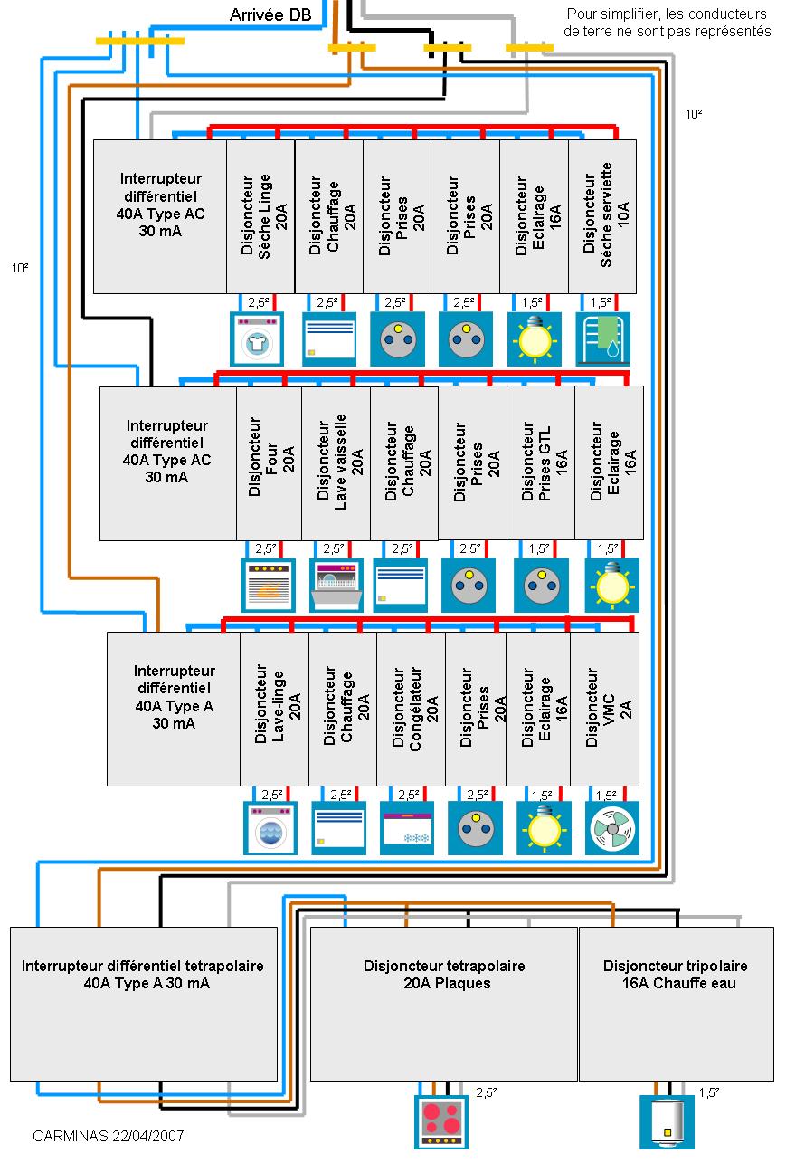

Bonjour, je souhaite reprendre une partie de l'installation électrique d'une maison alimentée par du 380V tri N+T.
J'ai une installation protégée par des différentiels triphasés, est-il possible de réaliser le câblage de ma plaque à induction sur un départ différentiel type A monophasé ?
21 janvier 2008 à 02:51
Réponses FAQ Électricité 1
Reprendre alimentation triphasé
Bonjour, oui c'est tout à fait possible, il suffit de ponter le neutre et une phase, puis les câbler sur un 30mA puis un disjoncteur 32A pour protéger la plaque. Bon taff.
22 janvier 2008 à 01:44
Réponses FAQ Électricité 2
C'est en théorie possible, mais vu la puissance d'une plaque, cela va fortement perturber l'équilibrage.
A moins que vous ayez un abonnement surdimensionné, il serait préférable da brancher la plaque en tri, au risque sinon de tout revoir dans votre tableau.
Réponses FAQ Électricité 3
La norme autorise-t-elle à passer du 380V tri dans une cuisine ?
Réponses FAQ Électricité 5
D'après le schéma de la plaque induction, ce n'est pas du vrai triphasé puisqu'il propose de brancher deux phases et un neutre commun.
On aurait donc un déséquilibre possible avec la troisième phase.
