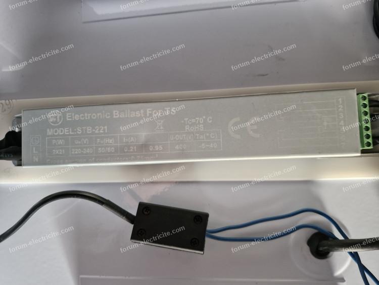

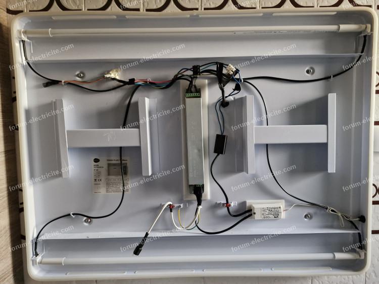

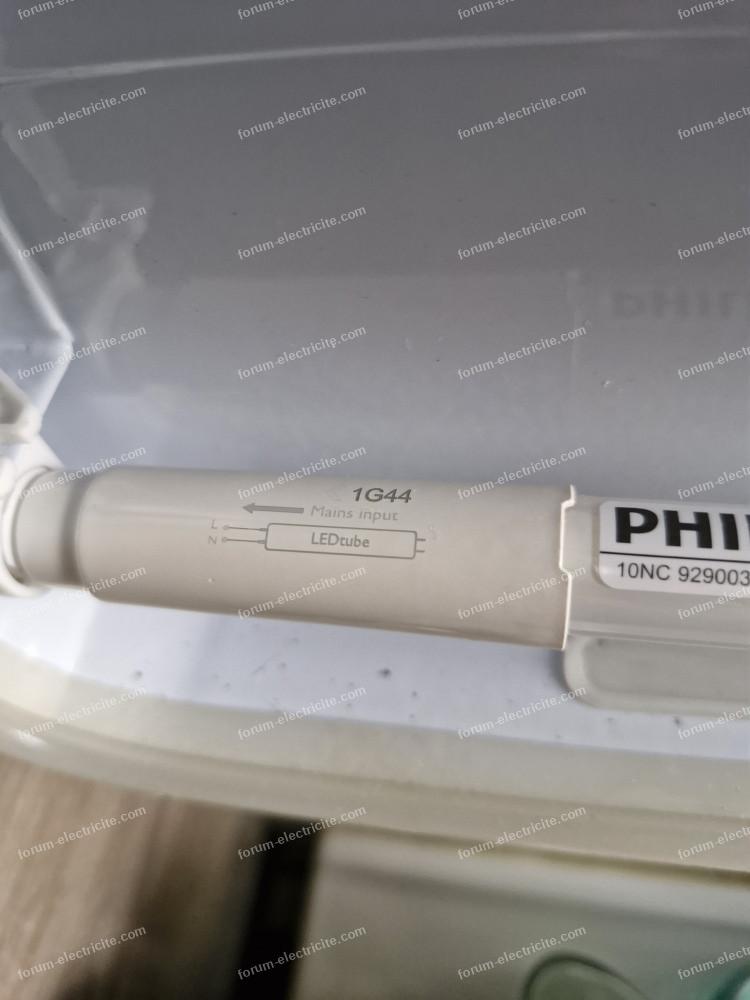

Bonjour à tous !
Je suis novice en matière d'électricité et je sollicite votre aide afin de pouvoir utiliser des Philips Tube LED T5 MASTER (Direct 230V) qui sont compatibles uniquement avec un raccord directement sur la tension secteur en 220/240v. en lieu et place de tubes néons classiques.
Le montage électrique de mon miroir lumineux ne permet pas d'installer des tubes LED.
Le support du site qui me les a vendus me dit qu'il faut un simple raccord du fil Phase et fil Neutre directement sur UNE douille de votre support de tube.
Voici les photos de mon installation.
Comment procéder ?
A quoi sert le câble à l'arrière du miroir ?
Merci beaucoup pour votre aide !!!

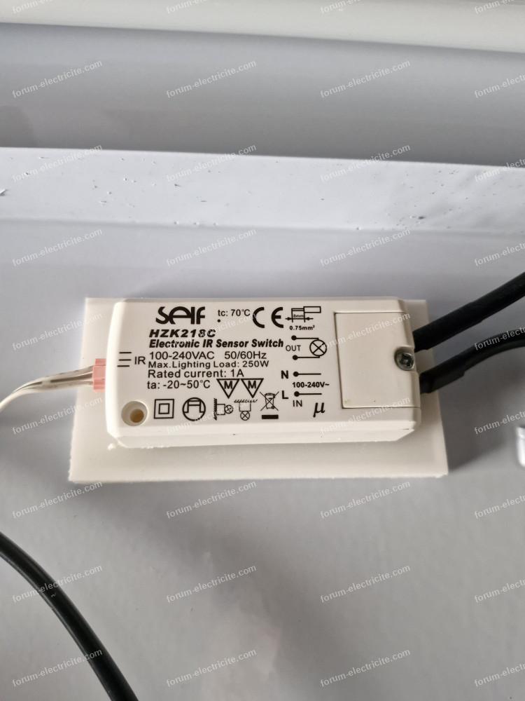

Bonjour Rom4,
Sans vouloir vous décourager, ce sera difficile parce que :
- vous n'avez pas les connaissances nécessaires
- les douilles ne sont pas celles des tubes led apparemment. Il faut démonter et observer
- il faut tout démonter et juste garder la commande sensitive, en espérant qu'elle pourra fonctionner. On se demande à quoi sert la liaison en photo 2 à gauche ; une commande externe ?
- il faut faire des essais en fils volants sur l'établi, un bon TP d'électricité
- la rechange pourrait coûter plus cher qu'un miroir neuf.
Bref, un bon bricoleur pourrait essayer de faire la modification, sans gage de réussite, et de toute façon, cela prendrait du temps et encore une fois, il faut être habitué de manipuler en électricité.
Au minimum il faudrait vous faire aider par un ami expérimenté. Devant l'écran ce nous semble la seule solution.
