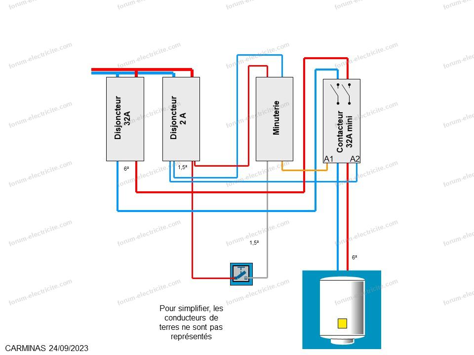

Bonjour et merci de votre accueil.
Je dois résoudre un problème de sécurité pour ma mère qui oubli sa soupe sur la plaque à induction.
Je voudrais installer une minuterie avant la prise d'alimentation pour la plaque s'arrête automatiquement après 10 minutes, nécessitant de réappuyer sur le poussoir toute les 10 minutes par exemple.
Mon idée est d'installer un poussoir qui déclencherai une minuterie reliée à un contacteur de puissance qui alimenterait la plaque à induction.
Si vous pouvez m'aider à ne pas faire de bêtise ce serai sympa.

Merci pour votre réactivité.
Je comprends mieux ce que je peux faire pour sécuriser l'installation.
Bien sûr les plaques à induction ont un ventilateur qui continue de tourner après l'arrêt manuel de la plaque.
Ma mère sait arrêter la plaque en fin de cuisson, c'est juste que parfois elle quitte la cuisine entre-temps et ne pense pas toujours a revenir avant que ça brule ou déborde.
Peut-être une sonnerie en fin de minuterie pour la prévenir qu'elle a une casserole sur le feu.
En tout cas c'est plus prudent de minimiser les risques.
Merci à vous pour le schéma.
Richard
