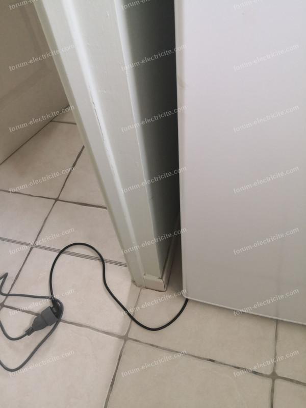

Est-il possible que je puisse me repiquer sur une prise pour en poser une autre pour brancher un congélateur ?
Merci pour vos conseils.

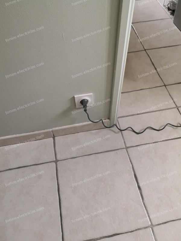

Oui à condition de ne pas dépasser le nombre maxi de prises autorisé pour un circuit (et encore pas dramatique si vous dépassez d'une).
- 8 pour un circuit en 1,5²
- 12 pour un circuit en 2,5²
- 6 pour le circuit en 2,5² de la cuisine.
Le plus compliqué sera de voir comment vous faites cheminer les 3 fils entre les 2 prises :
- dans une gaine ICTA encastrée dans la cloison ?
- dans une goulotte apparente ?
- dans un tube IRL apparent ?
- dans un câble apparent ?
Il faudra voir également si cette prise fait déjà ou non l'objet d'un repiquage.

C'est une prise simple aucun repiquage dessus et je pense mettre une goulotte apparente.

La prise qui est déjà en place je la change pas ??

Si c'est au même endroit vous pouvez mettre une PC double poste.

Citation :Non, vous la conservez.

Pour la 2ème je dois acheter la même ou une prise adaptée à la goulotte.

Vous achetez la prise qui vous convient, aucune obligation de prendre la même.
