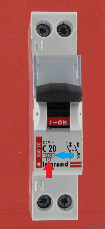

Que signifient les nombres sur les disjoncteur, voir photo : flèche bleu et flèche rouge.
Merci d'avance. DP (22/11/10)
Voici la photo :
informations disjoncteur électrique
22 novembre 2010 à 20:05
Conseils 1 Réparation Electricité
Information sur capacité disjoncteur
11 513 messages
4500 : c'est le pouvoir de coupure. Le disjoncteur est capable de couper le circuit, tant que l'intensité qui le traverse est inférieure à 4500A. C'est suffisant pour une installation domestique, pas forcément pour une installation industrielle
3 : c'est la classe de limitation, mais je ne connais pas la codification.
