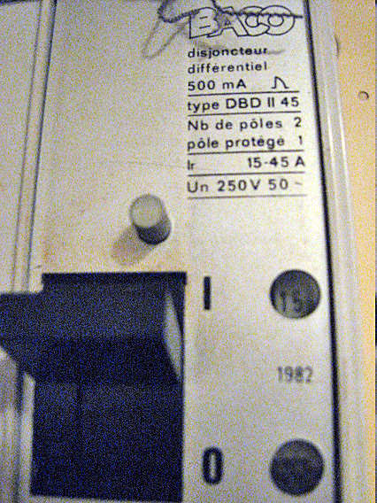

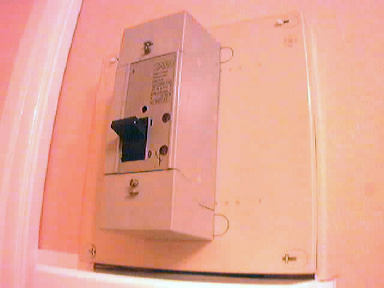

Bonjour, mon disjoncteur différentiel d'abonné EDF "Baco" qui est vieux mais qui est quand même un 500 mA, ne possède pas de bouton test. Est-ce obligatoire ou bien il n'est plus aux normes ?
Merci. Cordialement.

Dans votre cas, il n'y a aucune obligation normative, cependant je vous conseille de faire installer un dispositif équipé d'un bouton test. En effet, sans celui-ci vous ne savez pas si le dispositif différentiel fonctionne et donc si vous êtes réellement protégé contre les courants de fuite.

Bonjour, votre installation étant "existante" ele est (normalement) conforme aux normes qui étaient applicables lors de sa construction ; il n'y a aucune obligation à remplacer ce disjoncteur, sauf s'il est défaillant, ce que peut diagnostiquer un électricien équipé d'un contrôleur de DDR. Nénamoins vous pouvez solliciter votre distributeur d'énergie pour avis. Cordialement.

On ne peut pas écrire qu'il n'est pas aux normes, il est ancien.
Vous pouvez le garder même sans boutons de test.
Sur votre tableau d'abonné, montez des ID ou disjoncteurs différentiels de 30 mA, suivis des protections adaptées à vos circuits. Vous pouvez contacter votre fournisseur ERDF pour demander un remplacement éventuel de votre DB. Attention ce service n'est pas gratuit. DB (29/12/09).

Bonjour, sans le bouton test je ne sais pas si il est défectueux car je constate qu'il y en avait un avant comme je vois un petit orifice sur le disjoncteur.
Sachant que je possède un DDR 30 mA en aval du disjoncteur EDF, est-il nécessaire de faire remplacer ce disjoncteur ?

Bonjour, vous avez un DDR 30mA en aval de votre DB, c'est ce 30mA qui déclenchera ;
Par contre, il serait judicieux d'avoir plusieurs(2) DDR en sélectivité horizontale, pour éviter une disjonction totale sur un simple défaut.
D'autre part le petit orifice central que l'on voit sur le disjoncteur n'est pas, et n'a pas été l'emplacement d'un bouton test, c'était la vis de maintien du cache de réglage de contrat ; le bouton test lorsqu'il existe est en haut à droite ou à gauche. Cordialement.

Votre installation est quand même protégée par votre DDR 30mA.

Merci de vos conseils, mais je vais prendre quelque chose de fin (genre comme un cure-dents) puis l'insérer dans l'orifice pour savoir si le disjoncteur est encore en service. Et merci pour l'astuce, je vais installer un 2ème DDR 30 mA pour diviser mon tableau en deux. Cordialement.

Non excusez moi, mais c'est un interrupteur différentiel 30 mA qui est en aval du disjoncteur EDF.
