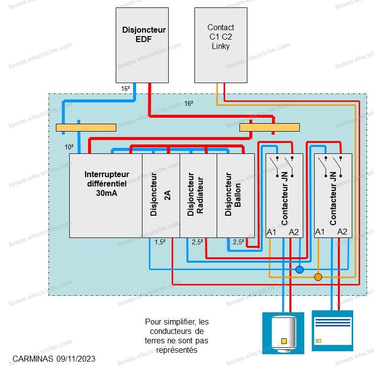

Ma question peut paraître stupide mais je m'y perds un peu.
Je dispose d'un forfait HP/HC les heures creuses se déclenchent de 12H20 A 14H20 le Jour et de 00H20 à 6H20
Actuellement pour soulager les centrales, celle du midi sont supprimées jusqu'à nouvel ordre.
Mon ballon d'eau chaude électrique dispose d'un contacter jour/nuit.
Voici ma question : Lorsque les heures creuses sont activés par mon fournisseur, est-ce que c'est valable pour l'ensemble des prises de la maison ? ou juste en rapport avec le fil qui est relié du contacteur jour/nuit pour le ballon svp ?
J'ai un radiateur dans une véranda non isolé qui reste actif la nuit.
Et j'aurais aimé savoir si je pouvais le laisser brancher sans soucis durant la nuit en consommant que des heures creuses svp ?

Vos informations sont partiellement inexactes.
Il y a 2 notions différentes :
- Les plages HC où l'électricité est facturée au tarif HC (chez vous 12H20 à 14H20 et de 00H20 à 6H20).
Toute l'électricité utilisée est facture à ce tarif quel qu’en soit l'usage : ballon, chauffage, four, lave-linge, éclairage, prises....
- le contact d'asservissement HC qui permet de déclencher automatiquement des appareils pendant les HC.
En général on y met le ballon (via un contacteur J/N), mais on pourrait y mettre d'autres appareils via d'autres contacteurs J/N : recharge de véhicule électrique, chauffage...
En principe ce contact se ferme pendant les mêmes horaires, mais l'hiver dernier entre le15 octobre 2022 au 15 mai 2023, les pouvoirs public ont décidé que ce contact ne se fermait pendant la plage du midi afin de soulager les centrales. Néanmoins l'électricité consommée pendant cette période était bien au tarif HC.
Pour répondre précisément à votre question, si vous mettez en route votre radiateur de véranda entre 12H20 à 14H20 et de 00H20 à 6H20 (manuellement ou automatiquement) sa consommation sera facturée au tarif HC.

Si vous voulez automatiser l'ensemble, vous pouvez vous inspirer de ce schéma.
Attention l'électronique de certains radiateurs supporte mal les coupures répétées de la tension d'alimentation
