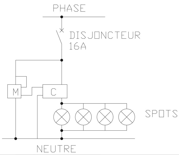

Bonjour je suis novice dans l'électricité et je voudrais savoir comment faire pour installer un programmateur sur un éclairage privé (terrain de tennis). Je voudrai savoir ce qu'il faut comme type de programmateur, sachant que la puissance installée est de 2000 W (4 spots halogènes), et que l'éclairage doit fonctionner 4 h par soir. C'est pour cela que je veux un programmateur hebdo/journalier avec une commande par interrupteur à clef. Puis-je aussi vous demander un schéma très clair, pour que je puisse parvenir au câblage, et le récapitulatif du matériel à acheter ? Merci d'avance à toutes les personnes qui m'aideront.

Achetez un interrupteur horaire. Mettez un interrupteur à clef entre l’interrupteur horaire et votre éclairage.

Il convient effectivement d'installer une minuterie (mécanique ou électronique), mais pas seulement. Il faut prévoir un disjoncteur pour la protection, ainsi qu'un contacteur pour faire passer la puissance.
La minuterie sera branchée sur le circuit de commande du contacteur car la puissance importante risquerait de diminuer (très) fortement la durée de vie de la minuterie.

Bonjour. Ci-joint le schéma pour installer une minuterie.
Schéma installation minuterie :
schema installer minuterie
