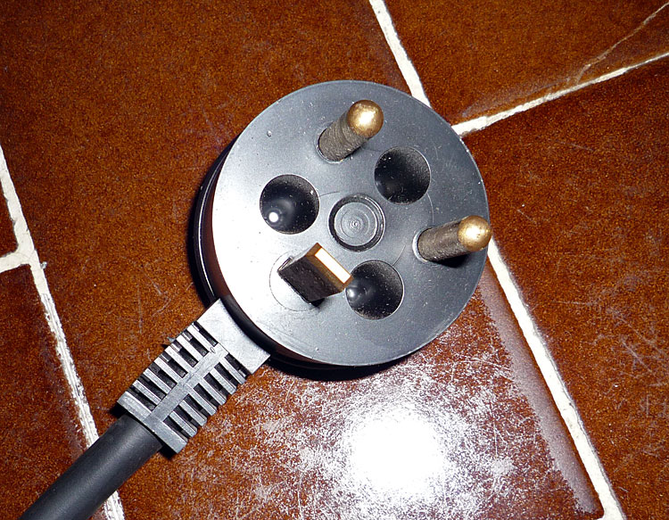

Suite à mon déménagement je ne peux pas brancher ma cuisinière électrique (achat 2004) car elle dispose d'un câble 380V 20A (est-ce du biphasé ? voir photo) et je n'ai pas de prise murale équivalente.
Est-ce possible de changer ce câble pour un câble "classique" 220V. Si oui de combien d'ampères doit avoir le fusible ? 32A ?

Bonjour, si la cuisinière est équipée de cette fiche, c'est que le constructeur l'a jugé nécessaire ; c'est une fiche 20A phase/neutre/terre 230V. Il faut que la cuisine soit équipée d'une prise similaire ou supérieure (32A mais pas 16A), ou d'une sortie de câble, auquel cas vous coupez la fiche.
Je pense qu'il faut vous faire aider par une personne du métier. Cordialement.
