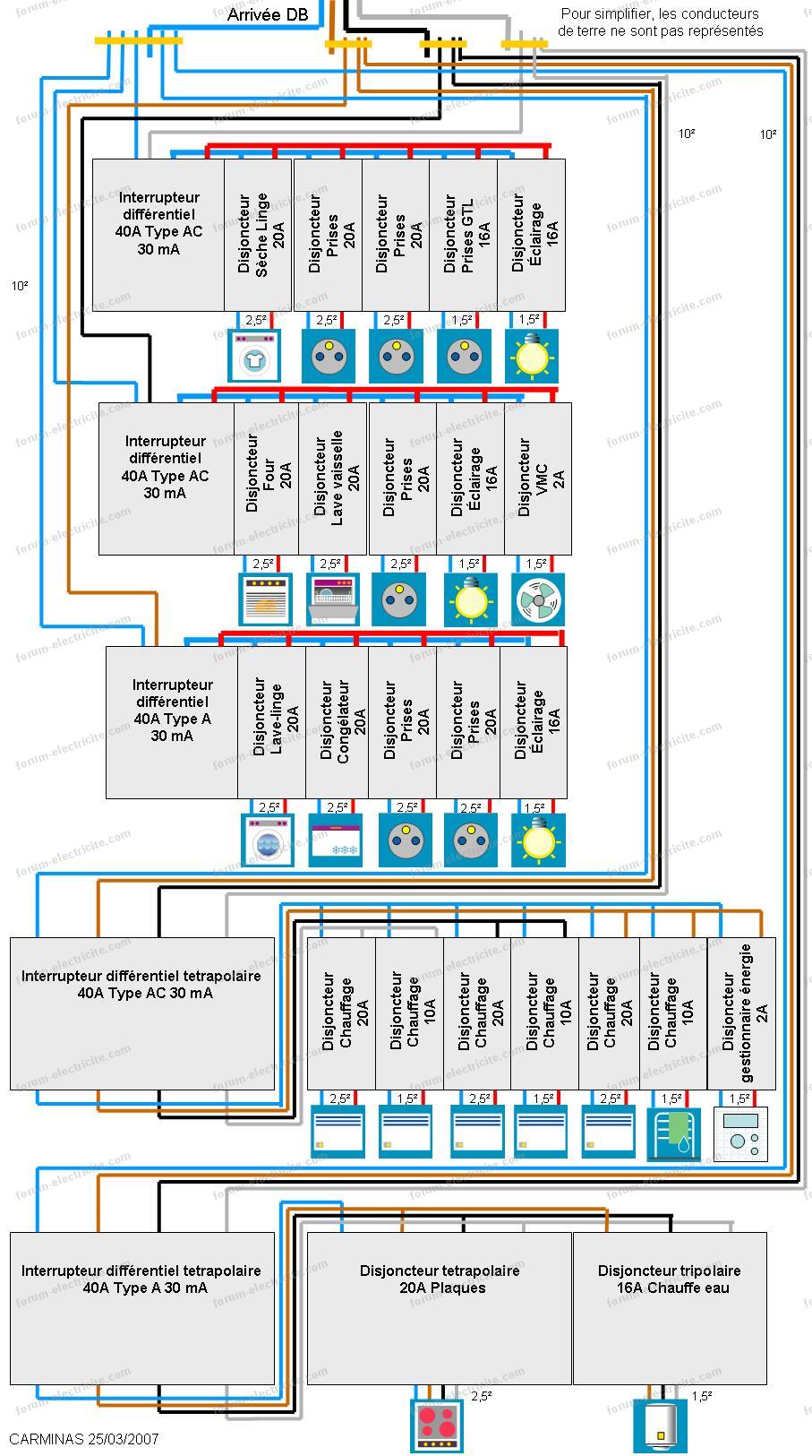

Bonjour, pouvez-vous m'expliquer quel type de disjoncteur il faut choisir pour un tableau mono triphasé, vu que j'ai une pompe à chaleur à installer et que je suis obligé de faire un équilibrage des phases ; La norme dit que pour tout grand consommateur mono il faut un disjoncteur type A, puis-je mettre sur chaque phase un disjoncteur type A mono ? Merci de me répondre au plus vite.

Si le tableau a deux arrivées indépendantes, il faudra deux disjoncteurs : un mono (bipolaire: phase et neutre) et un tri (tétrapolaire: 3 phases et neutre OU tripolaire si le neutre n'est pas utilisé).
Si, par contre, le mono part depuis les différentes phases, alors on peut avoir un disjoncteur différentiel principal (tétrapolaire) d'où part le reste de l'installation.

Il est possible de mettre sur chaque phase un interrupteur différentiel (qui vous coûtera moins cher qu'un disjoncteur différentiel) sachant que le type A est réservé pour la protection de la cuisinière, table de cuisson et lave-linge (on peut éventuellement lui raccorder des circuits prises ou éclairages).
Le type AC est utilisé pour toutes les applications courantes domestiques (circuit prises, éclairages, chauffages...)
Attention à l'équilibrage des phases.
A côté de ça, il est possible de raccorder un interrupteur différentiel tripolaire ou tétrapolaire pour avoir un circuit en triphasé.
Schéma ci-joint :
