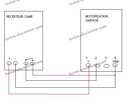

J'essaye en vain de brancher un récepteur de télécommande CAME RE432 sur une motorisation de porte de garage Hormann avec boitier B445. La commande du Hormann se fait par "contact" a priori on doit je pense se brancher sur la platine en X2.
1 +24
2 au contact out1
4 à la masse
et sur le re432
dip 1 en 24v
out 1
1- au 2 de la carte Hormann en x2
2- a la masse de la carte Hormann ou du re432.
Pensez-vous que c'est jouable ?
Merci d’avance pour votre aide.

Bonjour, sans les notices complètes des deux systèmes impossible de vous répondre. @+

Bon a priori c'est ce que je pensais...
Reste plus qu'à tester sans griller la carte du B445...

C'est tout OK. C'est le bon schéma l'ami.

J'ai profité de ce post pour commander mon récepteur RE432M et sa télécommande pour le brancher sur mon Hormann B445.
J'ai bien suivi le schéma donné ci-dessus mais je rencontre un problème : ma télécommande ne fonctionne qu'en montée.
Pouvez-vous m'aiguiller ?
Merci de votre aide.
Michel
Michel

Vous alimentez le récepteur avec le 24C sur le bornier X2 du B445 ?
Le contact de sortie du récepteur est raccordé entre la borne 2 et 4 GND) du bornier X2 ?
Le contact de sortie du récepteur est configuré en mode astable (contact momentané) le micro interrupteur 2 en on ?
Le micro interrupteur 1 doit être en off pour le 24V.
