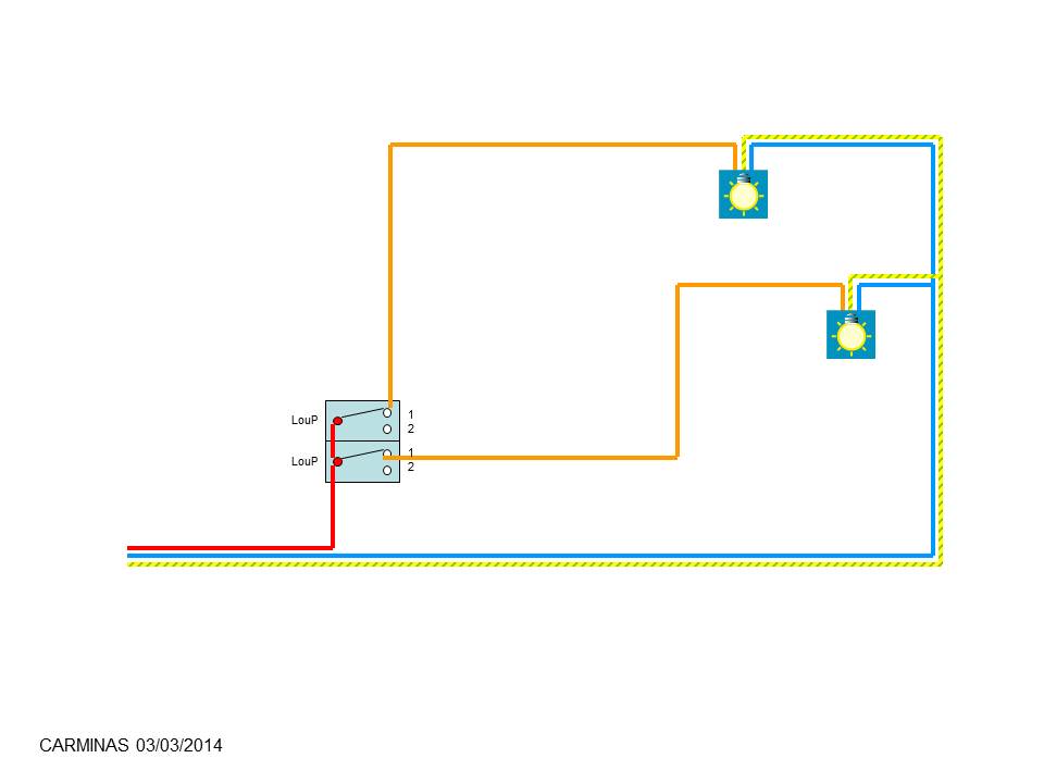

Je voudrai connecter 2 plafonniers à un interrupteur double.
Au niveau du double interrupteur j'ai 2 fils rouges, 2 fils bleus et un fil blanc et vert.
Le double interrupteur a deux entrées rouges et quatre entrées blanches par bouton.
Au niveau de la boite de dérivation dans mon plafond j'ai l'arrivée du disjoncteur avec 1 fil rouge, 1 fil bleu et 1 fil blanc et vert reliés chacun à un domino.
Je suis nulle en électricité, donc merci de me répondre le plus simplement possible avec des schémas si possible. lolll
