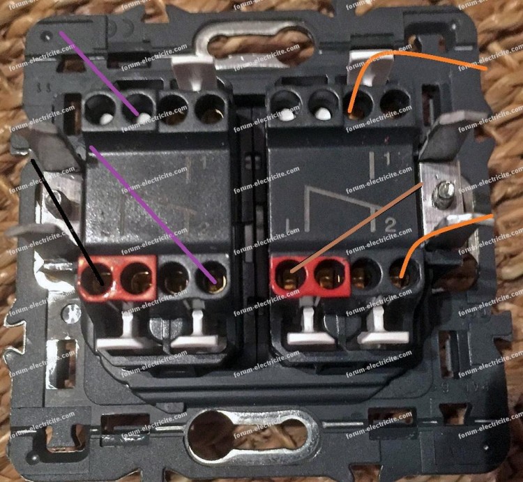

J'ai voulu remplacé un vieux double va-et-vient par un nouveau.
N'arrivant pas au résultat attendu, j'ai repris mon vieux double va-et-vient et ai refait les branchements des fils tels que je pensais qu'ils étaient initialement. Bien sûr, je n'ai pas pris la photo que j'aurais du prendre pour tout remettre tel que c'était initialement, j'ai donc dû faire une erreur de montage.
Vous trouverez ci-dessous la photo du vieux double va-et-vient après (mauvais) remontage ainsi que la photo du double va-et-vient nouveau modèle que je comptais mettre à la place.
Le double va-et-vient est censé commander une lampe de couloir à gauche et une lampe d'escalier à droite. Le double va-et-vient est situé à l'étage de la maison.
Au rez-de-chaussée et donc en bas de l'escalier un va-et-vient permet aussi d'éteindre ou d'allumer la lampe de l'escalier. Pareillement, à l'étage, au bout du couloir un va-et-vient permet d'éteindre ou d'allumer la lampe du couloir (il s'agit en fait d'un double va-et-vient, l'autre bouton permet d'allumer ou d'éteindre la salle de bains).
Mon remontage du vieux double va-et-vient fait que le bouton de droite (qui est censé commander la lampe de l'escalier) ne fonctionne pas. La bouton de gauche éteint et allume la lampe du couloir mais du coup aussi l'escalier... mais en bas de l'escalier le bouton (auquel je n'ai pas touché) ne permet plus d'allumer ou d'éteindre quoi que ce soit.
Bref, j'ai inversé fil noir et fil marron, cela ne change rien. J'ai placé le fil noir où se trouve actuellement le fil marron et le fil noir de l'autre côté mais cela a un effet bizarre : alors que la barrette de l'éclairage de l'étage est abaissée sur le tableau électrique de la maison, les ampoules du couloir et de la salle de bains clignotent.
Je vous remercie de bien vouloir m'aiguiller pour faire que tout refonctionne comme avant mais si vous avez une idée de quelle manière je peux installer mon nouveau double va-et-vient je suis preneur.
Merci de votre aide.

Complément d'information : J'ai réussi à remettre en état de fonctionnement le vieux va-et-vient.
Le solution était bien de mettre (par rapport à la photo proposée !) de mettre le fil noir à la place du fil marron et de placer le fil marron à l'opposé du côté des fils oranges (alors que le fil noir est donc du côté des fils violet).
Détail sur photo fournie plus bas (j'ai barré les fils qui ne sont pas à leur place et ai rajouté des fils virtuels à leur couleur pour les mettre à leur place véritable !).
Le clignotement est bien présent tant que la barrette de l'éclairage de l'étage sur le tableau électrique est abaissée et que les boutons du vieux va-et-vient sont dans des positions particulières, toujours est-il que lorsque la barrette est relevée le fonctionnement redevient normal et quelque soit la position des boutons (du vieux va-et-vient ou des autres) il n'y a plus de clignotement.
Sans doute est-ce le fait d'un passage de courant dans l'un ou plusieurs fils en dépit de l'abaissement de la barrette (il aurait fallu que je coupe le disjoncteur général de la maison pour que je ne m'en aperçoive pas !).
Bref, je suis revenu à la position de départ.
Ma question est donc pour le remplacement de ce vieux double va-et-vient par le nouveau : Puis-je d'un côté insérer les deux fils violets sur respectivement les trous 1 et 2 et insérer le fil noir dans le trou marqué de rouge ? et de l'autre côté insérer les deux fils oranges dans respectivement des trous 1 et 2 et insérer le fil marron dans le trou rouge ?
Comme sur la photo fournie ci-dessous.
Merci de votre aide ?
Philippe

Je viens de m'apercevoir que je n'ai pas mis le violet au bon endroit, c'est sur la borne qui a la languette blanche de déconnexion, comme sur votre photo de 16:03.
