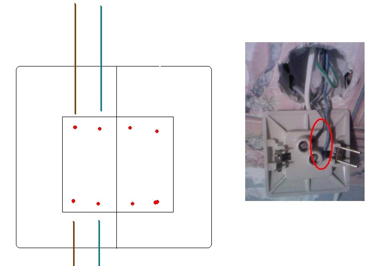

Mettre en place un interrupteur double
Prenez le même départ, le même disjoncteur pour vos points lumineux.
Ainsi quand vous couperez le disjoncteur pour intervenir vous n'aurez vraiment plus de courant. Enfin pontez vos phases et vérifiez la puissance, ou l'amérage comme vous le voulez. Pas plus de 8 point lumineux. Et tout ira bien.
