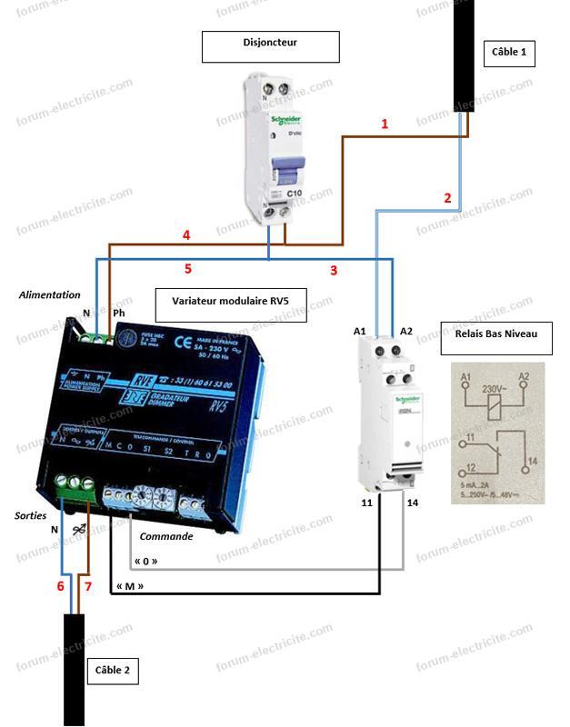

Je suis en train de réagencer mon tableau électrique.
Je souhaiterais déposer le variateur modulaire qui pilote un plafonnier (actuellement couplé à un relais bas niveau).
Je prévois donc de tout relier directement au relais.
Problème : les 2 câbles électriques installés ne permettent pas de différencier les fils de prime abord (pas de couleur différenciant les fils de retour).
- CF schéma de montage d'origine comportant le variateur modulaire...
Par rapport aux branchements d'origine, j’en ai déduit que :
- Le fil "1" correspondait à la Phase
- Le fil "2" au retour Boutons Poussoirs
- Le fil "6" au Neutre
- Le fil "7" au retour Lampes.

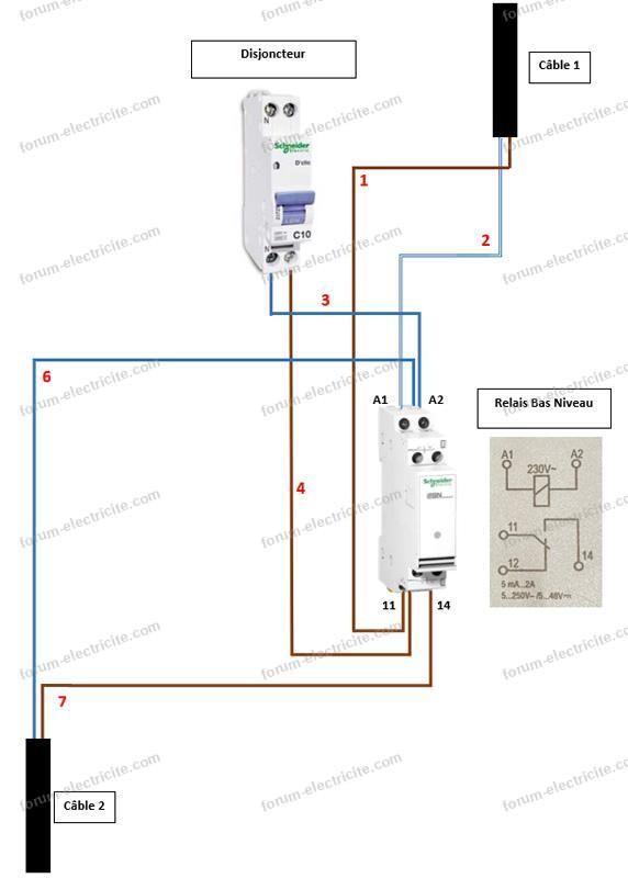

J’ai donc établi le schéma de réagencement suivant (en me basant sur le schéma technique du relais) :
- CF Schéma de montage prévisible.
1/ Est-ce que l’identification des fils vous semble correcte ?
2/ Le schéma de branchement sur le relais en conséquence est-il cohérent ?
