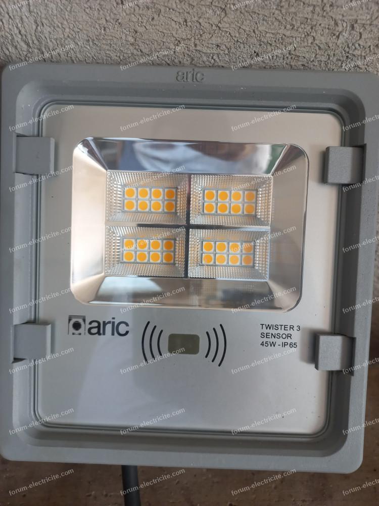

Je souhaite faire fonctionner ce luminaire sans le détecteur ou bien en le forçant afin qu'il reste allumé à ma guise. Malheureusement, la télécommande ne fonctionne plus.
Pourriez-vous m'indiquer comment le brancher pour permettre cela ?
Merci de votre aide.

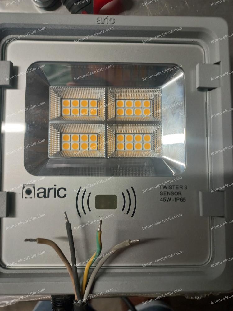

La phase commutée est amenée sur la borne L out par l'intermédiaire d'un interrupteur.

Sur la notice : Notice montage projecteur Aric il est prévu un interrupteur de forçage peut-être est-ce de ce côté qu'il faut s'orienter pour se passer de télécommande ?
Cordialement. Martien-071

Le projecteur fonctionne mais que sur le détecteur.
Pour mon forçage :
Si je comprends bien j'amène mon fils noir la phase commuté sur la borne L via un interrupteur ?
Le fils marron étant la phase direct, le gris le neutre et le vert jaune la terre ?

Sauf erreur ou mauvaise recherche, la documentation ARIC ne précise pas le code des couleurs utilisés pour les différents conducteurs, sauf le jaune/vert.
Peut-être était-ce dans l'emballage du produit.
Comme il semble que le projecteur fonctionne, on peut supposer que vous avez connaissance de ce code.
On vous laisse alors brancher l'interrupteur qui assurera la commande forcée de l'éclairage comme vous le précisez.
