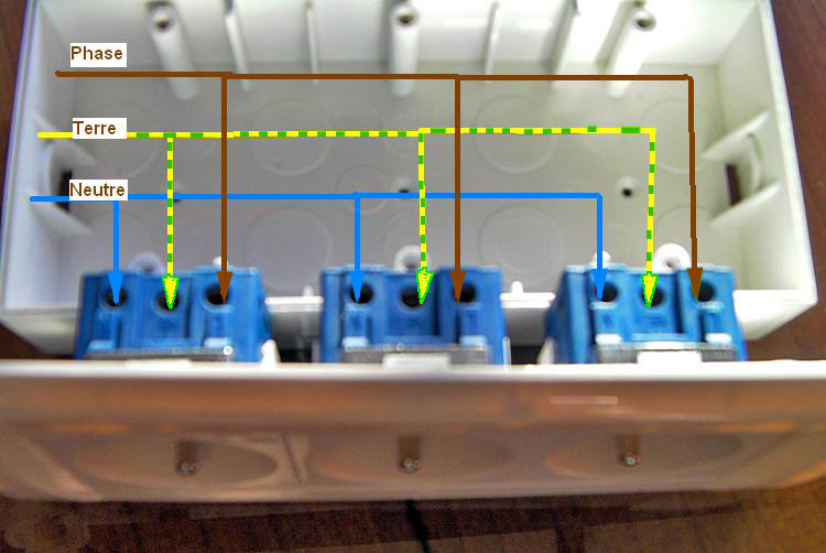

Bonjour, comment faire pour brancher un bloc trois prises 10/16A modulaire.
Doit-on alimenter les trois prises avec le fil d'arrivée et comment ? Ou une seule des prises ?
J'ai acheté un bloc 3 prises Norvika et il n'y a aucune explication de montage.
Merci pour votre réponse. (19/11/10)
Voici une photo :
Voici une photo :

Bonjour. D'après votre photo, il s'agit d'un montage de 3 prises à alimenter.
Donc, câblez la 1ère (R / B / VJ), allez sur la 2ème, puis la 3ème.
