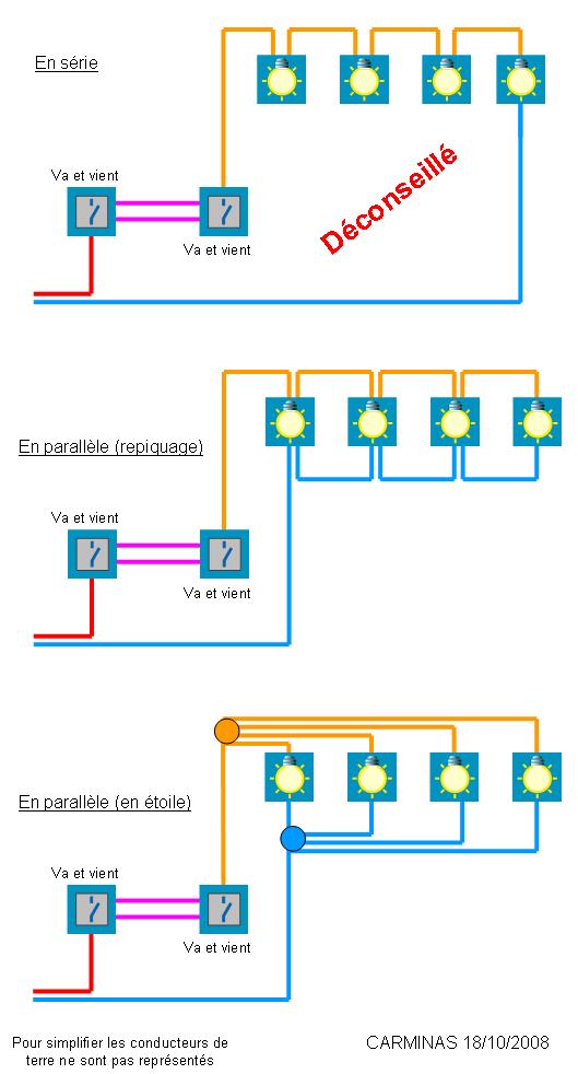

Bonjour. Je voudrais brancher 3 spots orientables avec terre au plafond et je voudrais savoir si je peux les brancher en série. Merci.

Non jamais en série.
Éventuellement en parallèle par repiquage
CMT (23/02/11)
Voici le schéma :
schema brancher inter

Bonjour. Non pas en série mais en parallèle.
